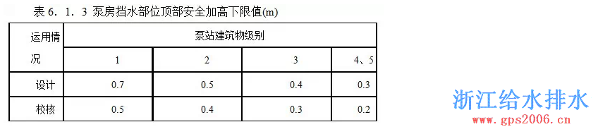

6.1.3泵房挡水部位顶部安全加高不应小于表6.1.3的规定。
注:1 安全加高系指波浪、壅浪计算顶高程以上距离泵房挡水部位顶部的高度;
2 设计运用情况系指泵站在设计运行水位或设计洪水位时运用的情况,校核运用情况系指泵站在最高运行水位或校核洪水位时运用的情况。

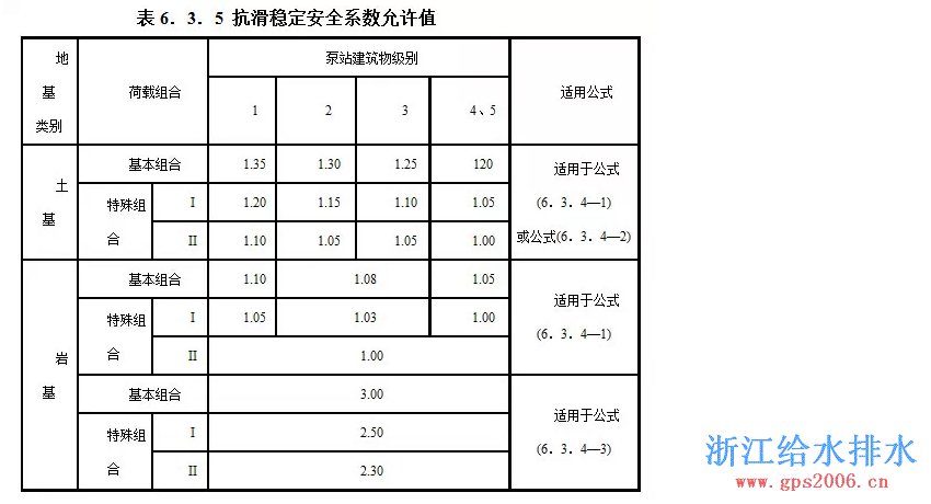

6.3.5泵房沿基础底面抗滑稳定安全系数允许值应按表6.3.5采用。
