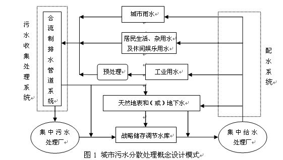

(5)最后,传统的污水集中处理的方法以巨大的能量损失为代价,换来的仍然是岌岌可危的环境污染问题、水资源短缺问题和饮用水安全问题,可以说全球目前几乎没有安全的饮用水水源。于是污水分散处理越来越成为全世界许多水处理科学家积极倡导和研究的思想。随着污水处理新理念在技术(如:砂滤系统和膜过滤系统等)上的日渐成熟并越来越深入人心,以及排水管网本身所具有的对污水的净化功能的先天优势,使我们也不得不对传统的“雨污分流”思想提出一点思考。不妨对合流制管道中的污水在管道转输的过程中,进行人工强化处理。例如,我们不妨对排水井进行改造,将其底部加过滤层,对污水进行吸附、过滤等处理,并将处理后的水回灌,补充地下水。将传统的集中处理方式向分散处理转换,从单纯的末端治理转化为全过程处理,大大的减少污水处理厂的负荷。同时提高了水资源的重复利用率,从而解决我国迫待解决的水资源短缺,尤其是由于地下水过度开采,致使地下水位下降、地面下沉、海水倒灌及水资源短缺等问题。
因此,在我国绝大部分工业污染不严重的大中城市和小城镇,采用合流制是完全可行,而且是必要的。
