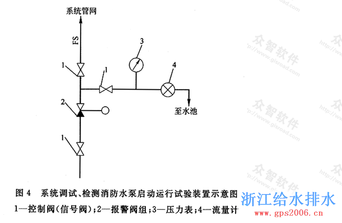

GB50261-2005(过期),5.3.2-4 在报警阀与管网之间的供水干管上,应安装由控制阀、检测供水压力、流量用的仪表及排水管道组成的系统流量压力检测装置,其过水能力应与系统过水能力一致;干式报警阀组、雨淋报警阀组应安装检测时水流不进入系统管网的信号控制阀门。
【条文说明】:  为使系统调试、检测、消防水泵启动运行试验能按规范要求进行,必须在系统中安装检测试验装置,检测试验装置的结构及安装如图4。当自动喷水灭火系统为湿式系统时,检测试验装置后的系统主干管上的控制阀不需要安装,即图4中紧挨FS的控制阀。
