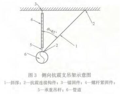

2.1.7 侧向抗震支吊架: 斜撑与管道横截面平行的抗震支吊架。

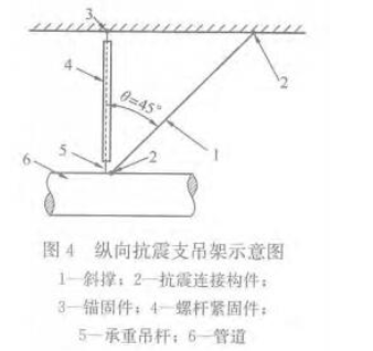

2.1.8 纵向抗震支吊架: 斜撑与管道横截面垂直的抗震支吊架。

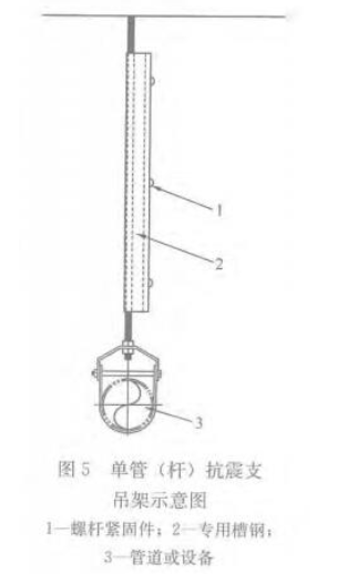

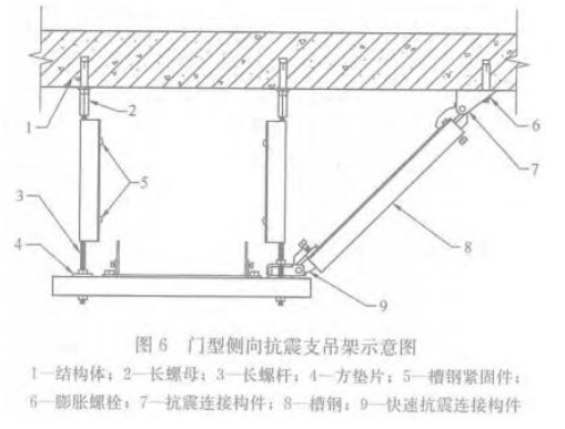

2.1.10 门型抗震支吊架:由两根及以上承重吊架和横梁、抗震斜撑组成的抗震支吊架。

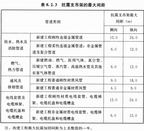

8.2.3 水平管线侧向及纵向抗震支吊架间距应按下式计算: L = L0 / ( αEk * k )
式中:L 一一水平管线侧向及纵向抗震支吊架间距 (m) ;
         L0一一抗震支吊架的最大问距(m),可按表 8.2.3 的规定确定;
          αEk一一 水平地震力综合系数,该系数小于1.0时按1.0取值;
          k一一抗震斜撑角度调整系数。当斜撑垂直长度与水平长度比为1.00 时,调整系数取1.00; 当斜撑垂直长度与水平长度比小于或等于1.50 时,调整系数取1.67; 当斜撑垂直长度与水平长度比小于或等于2.00 时,调整系数取2.33。表 8.2.3 抗震支吊架的最大间距

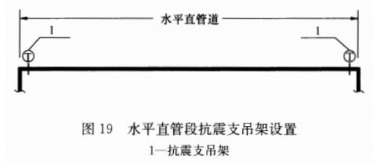

8.3.1 每段水平直管道应在两端设置侧向抗震支吊架。
【条文说明】每段水平直管道应在两端设置侧向抗震支吊架(图 19) 。

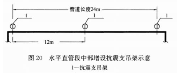

8.3.2 当两个侧向抗震支吊架间距大于最大设计间距时,应在中间增设侧向抗震支吊架。
【条文说明】当两个侧向抗震支吊架间距大于最大设计间距时,应在中间增设侧向抗震支吊架。例如:刚性连接金属管道长为 24m ,侧向抗震支吊架最大间距 12m。首先于两端加设侧向支撑,再依次按 12m 设置侧向支撑(图 20) 。

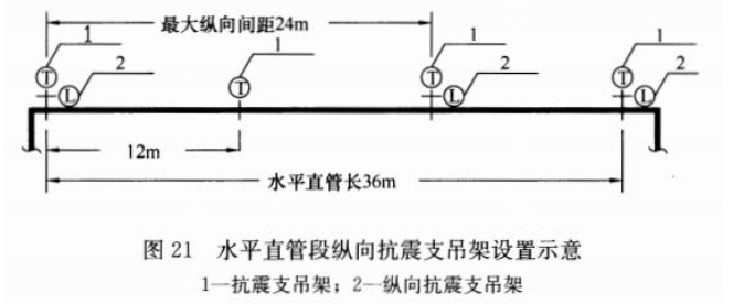

8.3.3 每段水平直管道应至少设置一个纵向抗震支吊架,当两个纵向抗震支吊架距离大于最大设计间距时,应按本规范第8.2.3 条的规定间距依次增设纵向抗震支吊架。
【条文说明】每段水平直管道应至少设置一个纵向抗震支吊架,当两个纵向抗震支吊架距离大于最大设计间距时,应按本规范第8.2.3 条要求间距依次增设纵向抗震支吊架。例如:刚性连接金属管道长为 36m,按最大 24m 的间距依次设置纵向支撑,直至所有支撑间距均满足要求(图 21) 。

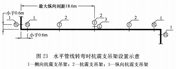

8.3.6 水平管道应在离转弯处0.6m 范围内设置侧向抗震支吊架。当斜撑直接作用于管道时,可作为另一侧管道的纵向抗震支吊架,且距下一纵向抗震支吊架间距应按下式计算:
式中:L ——距下一纵向抗震支吊架间距 (m) ;
          L1——纵向抗震支吊架间距 (m) ;
          L2——侧向抗震支吊架间距 (m) 。
【条文说明】水平管线在转弯处0.6m范围内设置侧向抗震支吊架。若斜撑直接作用于管线,其可作为另一侧管线的纵向抗震支吊架(图 23) 。例如:纵向抗震支吊架最大间距 24m ,侧向抗震支吊架最大间距 12m,则双向抗震支吊架距下一纵向抗震支吊架间距为:

8.2 抗震支吊架计算
8.2.1 水平地震力应按额定负荷时的重力荷载计算。
8.2.2 干管的侧向抗震支撑应计入未设抗震支撑支管道的纵向水平地震力。
8.3.4 抗震支吊架的斜撑与吊架的距离不得大于0.1m 。

8.3.6 水平管道应在离转弯处0.6m 范围内设置侧向抗震支吊架。当斜撑直接作用于管道时.可作为另一侧管道的纵向抗震支吊架,且距下一纵向抗震支吊架间距应按下式计算: 1744293843024.png
          L1——纵向抗震支吊架间距 (m) ;
          L2——侧向抗震支吊架间距 (m) 。

8.3.11 侧向、纵向抗震支吊架的斜撑安装,垂直角度宜为45°,且不得小于 30°。
8.3.12 抗震吊架斜撑安装不应偏离其中心线2.5°。

8.3.14 单管(杆)抗震支吊架的设置应符合下列规定:
        1 连接主管的水平管道应在靠近立管0.6m范围内设置第一个抗震吊架;
        2 当立管长度大于1.8m时,应在其顶部及底部设置四向抗震支吊架。当立管长度大于7.6m时,应在中间加设抗震支吊架;
        3 当立管通过套管穿越结构楼层时,可设置抗震支吊架;
        4 当管道中安装的附件自身质量大于25kg 时,应设置侧向及纵向抗震支吊架。
【条文说明】当立管通过套管穿越结构楼层时,套管可限制立管在水平方向的位移,可作为水平方向的四向抗震支撑使用。管道中的附件如阀门等,当其质量大于25kg时,为保证系统的安全性,应设置侧向及纵向抗震支吊架。
8.3.15 门型抗震支吊架的设置应符合下列规定:
        1 门型抗震支吊架至少应有一个侧向抗震支撑或两个纵向抗震支撑;
        2 同一承重吊架悬挂多层门型吊架,应对承重吊架分别独立加固并设置抗震斜撑;
        3 门型抗震支吊架侧向及纵向斜撑应安装在上层横梁或承重吊架连接处;
        4 当管道上的附件质量大于25kg且与管道采用刚性连接时,或附件质量为9kg~25kg且与管道采用柔性连接时,应设置侧向及纵向抗震支撑。
