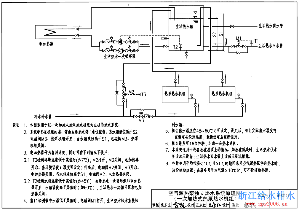

发表于 2015-5-14 22:14:52 | 显示全部楼层 |阅读模式
说明:1. 本图适用于以一次加热式热泵热水机组为主机的热水系统。
2. 系统中热泵机组的启、停由生活热水箱中水位控制。当水箱液位低于S2,电磁阀M3、热泵机组开启;当水箱液位高于S1,电磁阀M3、热泵机组关闭。
3. 电加热器作为备用系统,同时可在下列情况下使用:
(1) T3检测环境温度低于某值时(如7℃ )。M2打开,M3关闭,电加热器开启。当环境温度(温度可设定)升高后,电磁阀M2关闭、M3开启、电加热器关闭。当水箱液位高于S1,电磁阀M2、电加热器关闭。
(2) T2检测水箱温度低于某值时(如45℃),生活热水一次循环泵和电加热器开启;水箱温度高于某值时(如60℃)。生活热水一次循环泵和电加热器关闭。
4.  当T1检测管中水温低于某值时,电磁阀M1打开,生活热水回水直接回到水箱。
5. 机组出水温度在48~60℃内可设定,设定后。机组实际出水温度将一直恒定在设定温度,重新设定后重新恒定。
6. 机组最多可16台并联,组成一套热水系统。
7. 本系统适用于设备放在屋顶上的情况。如放在低处时,生活热水供水管设加压设备;生活热水回水管上设减压限流措施。
8. 在最冷月平均气温<10℃,且≥0℃的地区采用空气源热泵供应热水时,应设辅助热源;在最冷月平均气温≥10℃时,可不设辅助热源。
