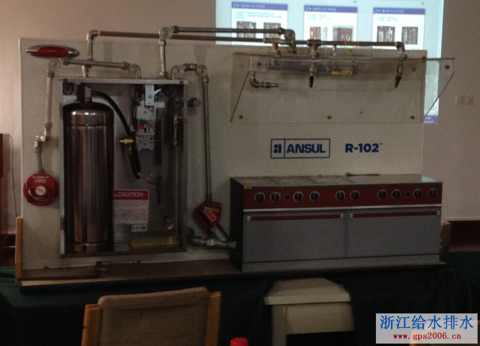

ANSUL-厨房自动灭火设备:安素R-102系统和安素食人鱼系统
安素R-102系统有两种基本设计:设备专用设计(喷嘴对准每个设备的具体危险区域);交叉覆盖式设计(喷嘴交叉覆盖并在一组设备之间提供一个“无火地带 ”)
安素食人鱼系统:利用PRX液体灭火剂的快速烈焰扑灭和巩固功能进行灭火,然后通过水的杰出冷却效果,快速冷却烹饪设备,并进一步帮助防止死火复燃。配有完全独立的供水设备,从而可以简化安装。“独立水供应”喷射三分钟水,即可帮助确保热油和油脂的温度切实降到复燃温度之下。

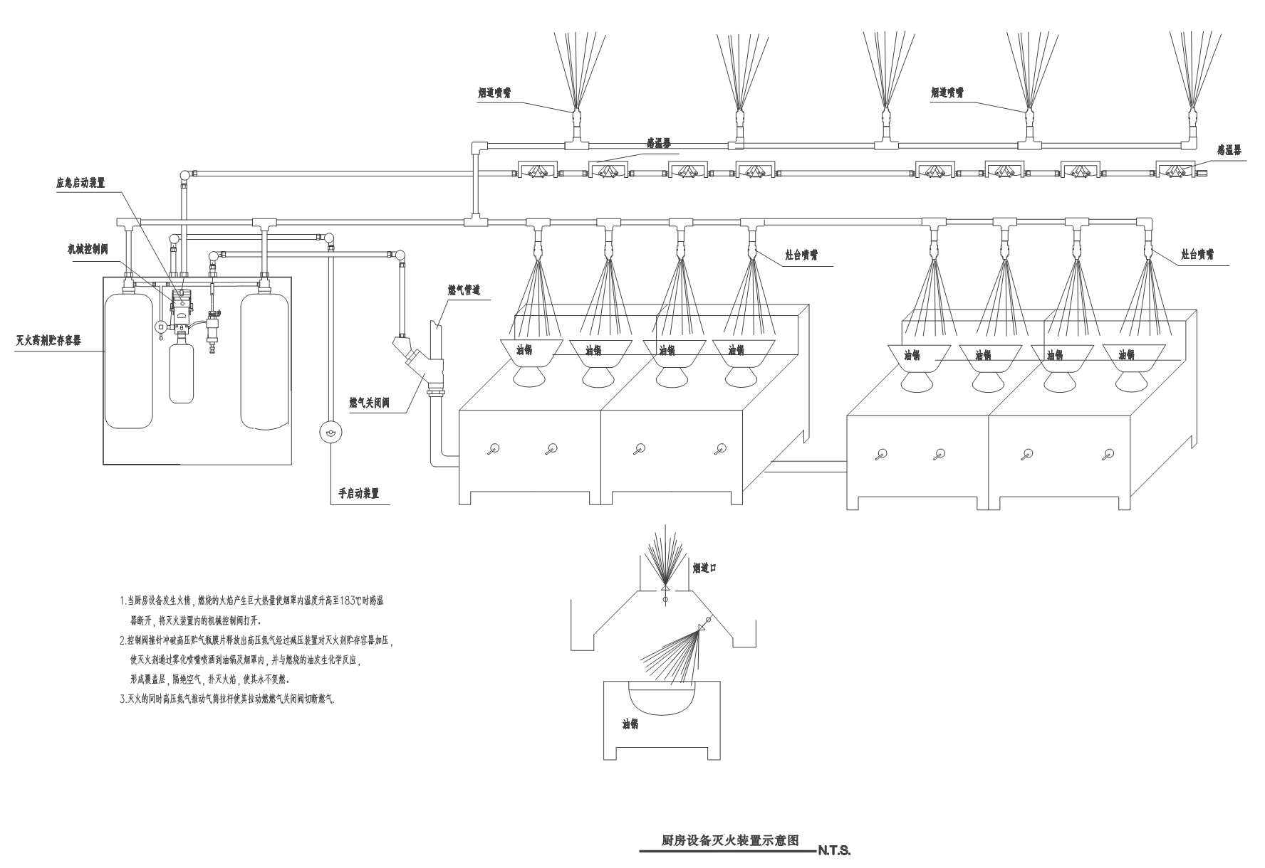

【厨房自动灭火设备专项说明】:(非官方说明,源自厂家)
1. 本工程烹饪操作间的排油烟罩及烹饪部位采用自动灭火装置(食人鱼系统)。
2. 自动灭火装置(食人鱼系统):利用PRX液体灭火剂的快速烈焰扑灭和巩固功能进行灭火,然后通过持续三分钟的水冷却,快速冷却烹饪设备,并进一步防止死火复燃。配独立的供水设备,“独立水供应”喷射三分钟水,即可帮助确保热油和油脂的温度切实降到复燃温度之下。
3. 控制:设有手动和自动两种控制方式:
(1)手动:采用手动开关,打开自动灭火装置(食人鱼系统),并且联动在燃气或燃油管道上设置的紧急事故自动切断装置。
(2)自动:采用熔断片探测和断开系统,自动找开自动灭火装置(食人鱼系统),并且联动在燃气或燃油管道上设置的紧急事故自动切断装置。
4. 在燃气或燃油管道上设置与自动灭火装置联动的紧急事故自动切断装置。
5. 喷嘴布置:喷嘴交叉覆盖并在一组设备之间提供一个“无火地带 ”
6. 独立水供应系统接自厨房生活给水管,给水管管径及位置由专业公司提供。
7. 厨房自动灭火设备由专业公司负责深化设计、施工及调试。
