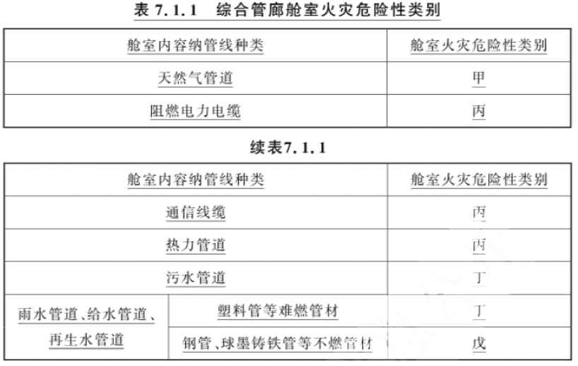

7.1.1A 综合管廊消防系统应符合现行工程建设强制性国家规范《建筑防火通用规范》GB55037中与综合管廊有关的规定。
1 敷设有下列管线的综合管廊舱室火灾危险性类别应符合表7.1.1的规定;
2 当舱室内含有两类及以上管线时,舱室火灾危险性类别应按火灾危险性较大的管线确定。

7.1.1(强) 塑料管等难燃管材(舱室火灾危险性类别:丁);钢管、球墨铸铁管等不燃管材(舱室火灾危险性类别:戊)

7.1.1(强)舱室火灾危险性类别:丙

7.1.1(强)阻燃电力电缆(舱室火灾危险性类别:丙)

7.1.1(强)舱室火灾危险性类别:丙

7.1.1(强)天然气管道(舱室火灾危险性类别:甲)
