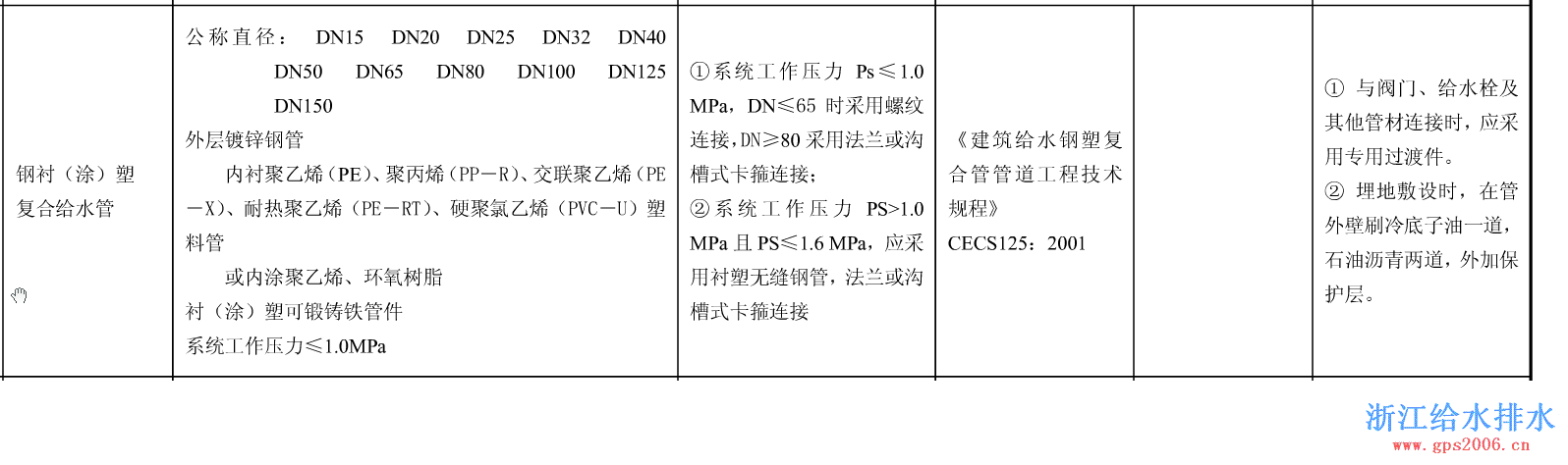

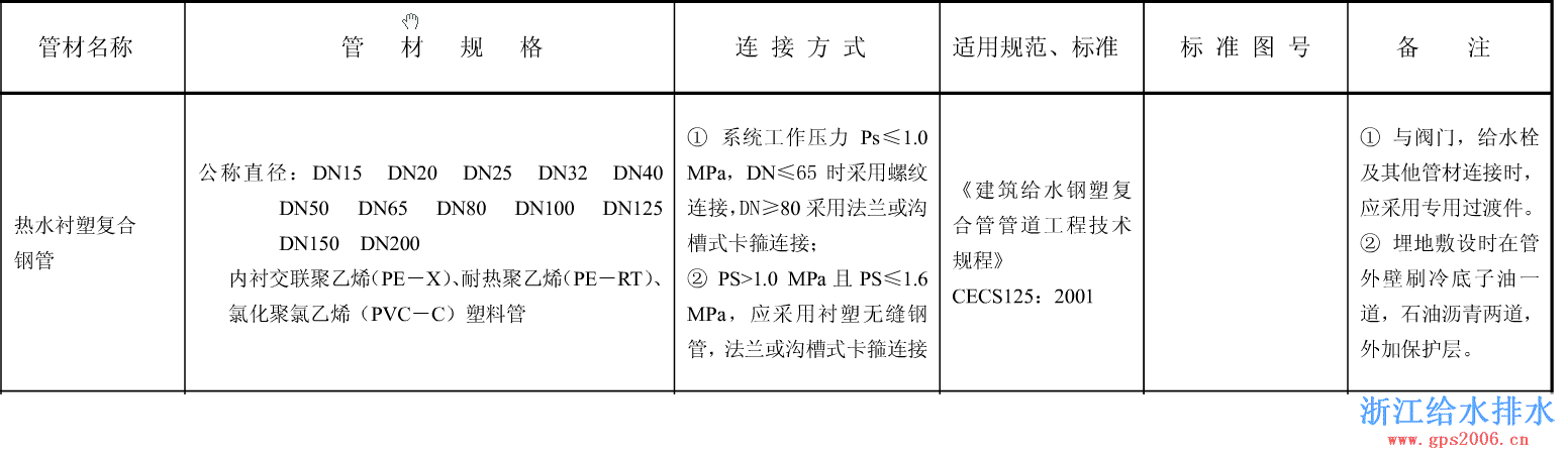

钢衬(涂)塑复合给水管
(1)设计及验收标准
《建筑给水钢塑复合管管道工程技术规程》CECS125:2001
(2)产品标准
《钢塑复合管》GB/T 28897-2012
