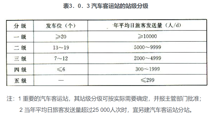

3.0.3  汽车客运站的站级分级应根据年平均日旅客发送量划分,并应符合表3.0.3的规定。
