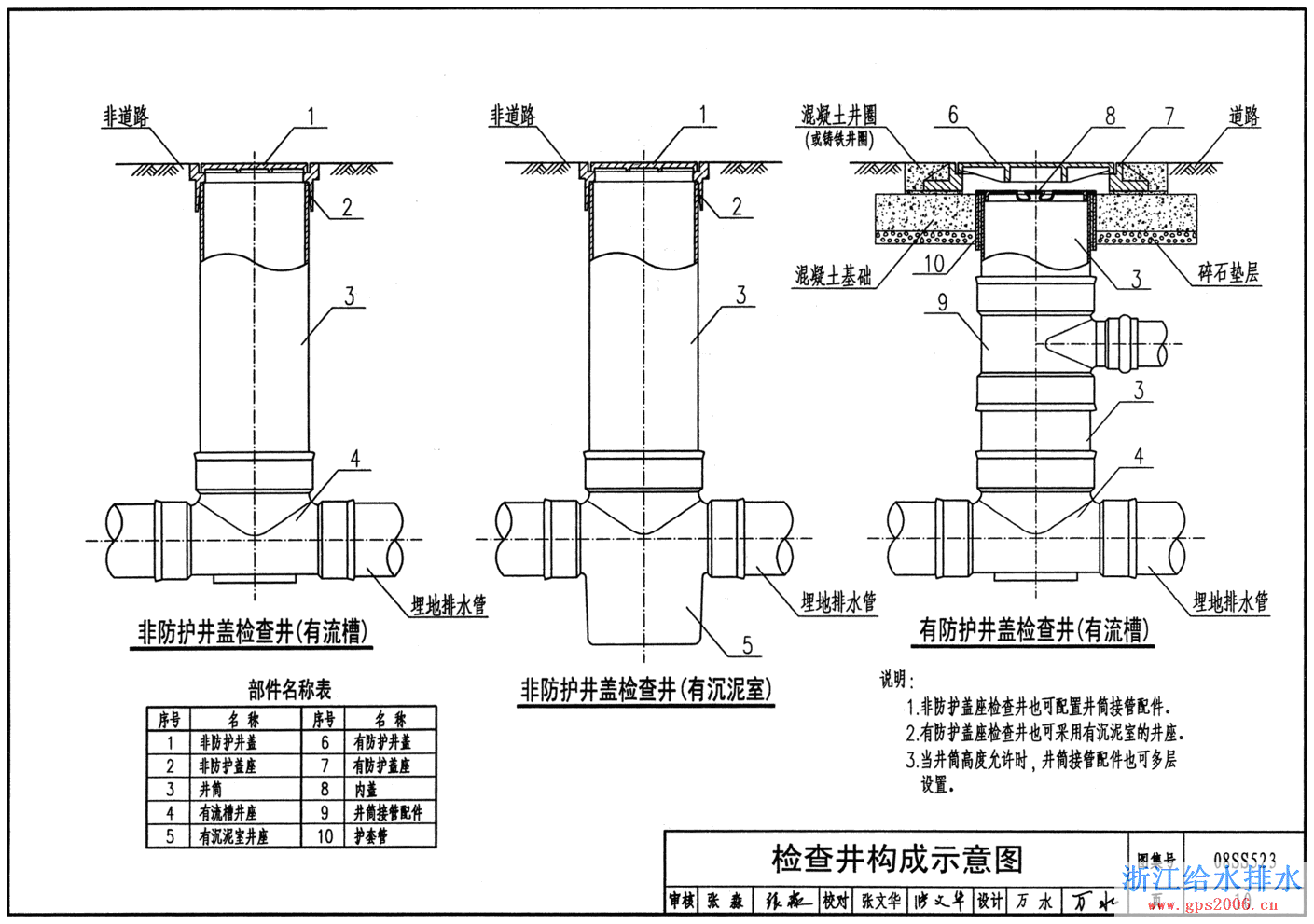

检查井构成示意图        10

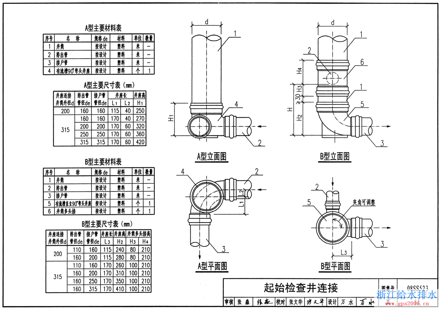

起始检查井连接        11

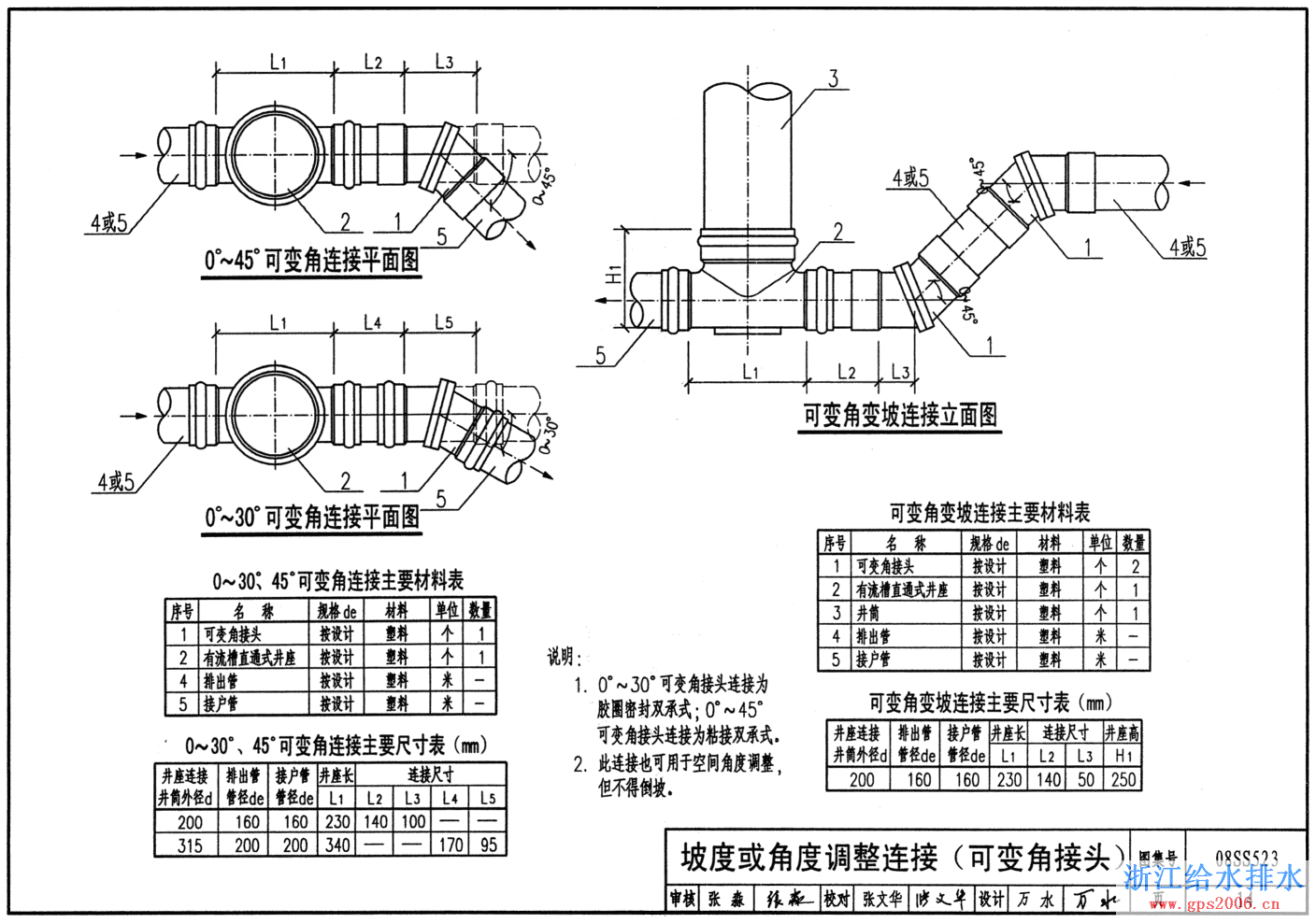

坡度或角度调整连接(可变角接头)        14

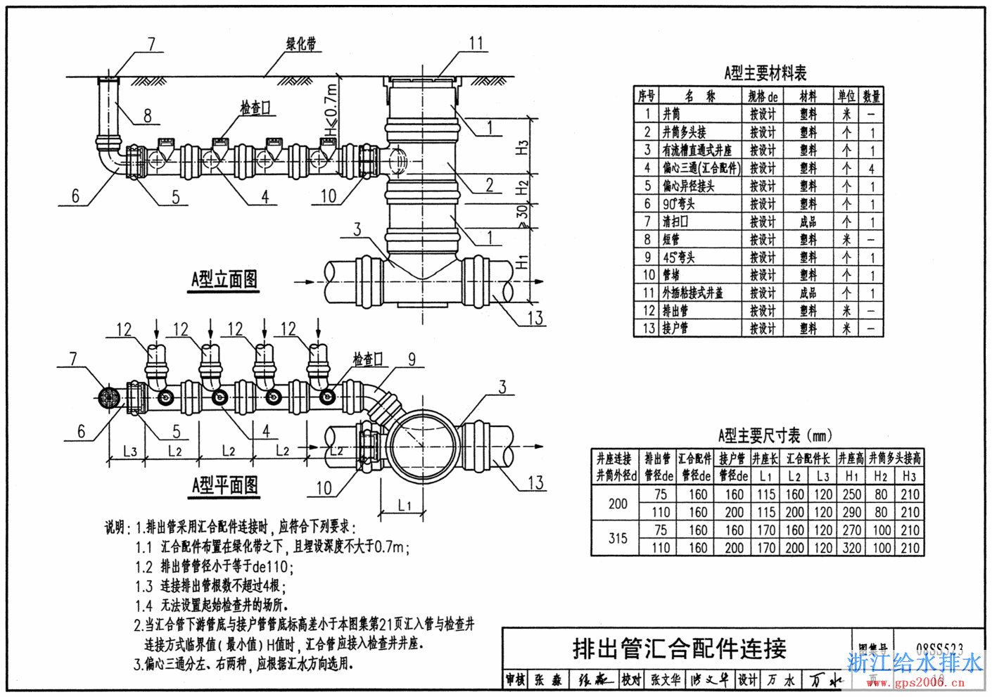

排出管汇合配件连接        19

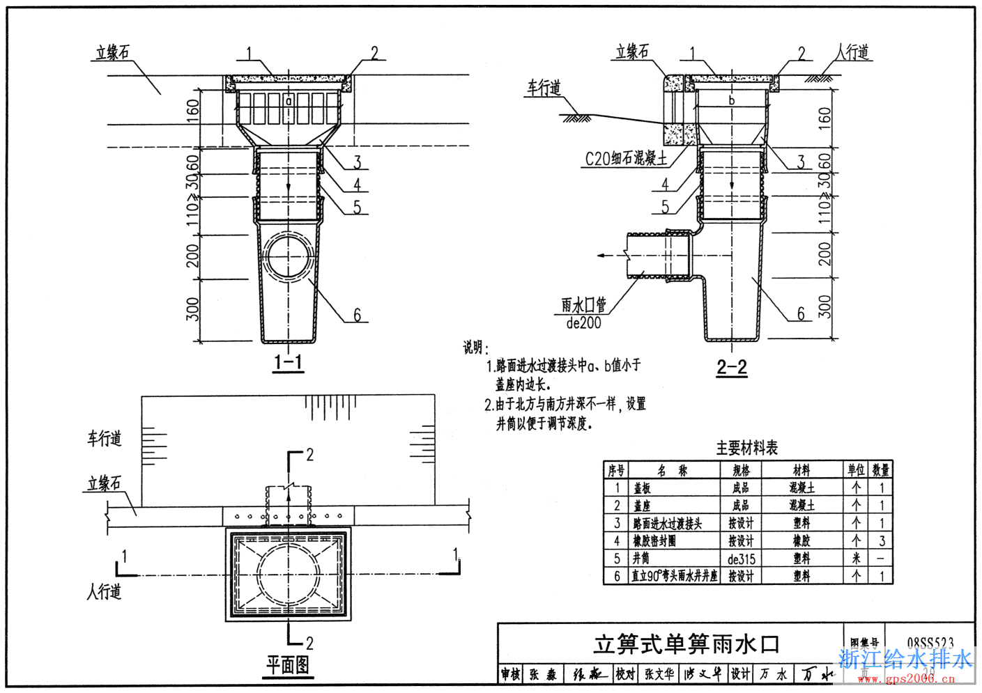

立箅式单箅雨水口        29

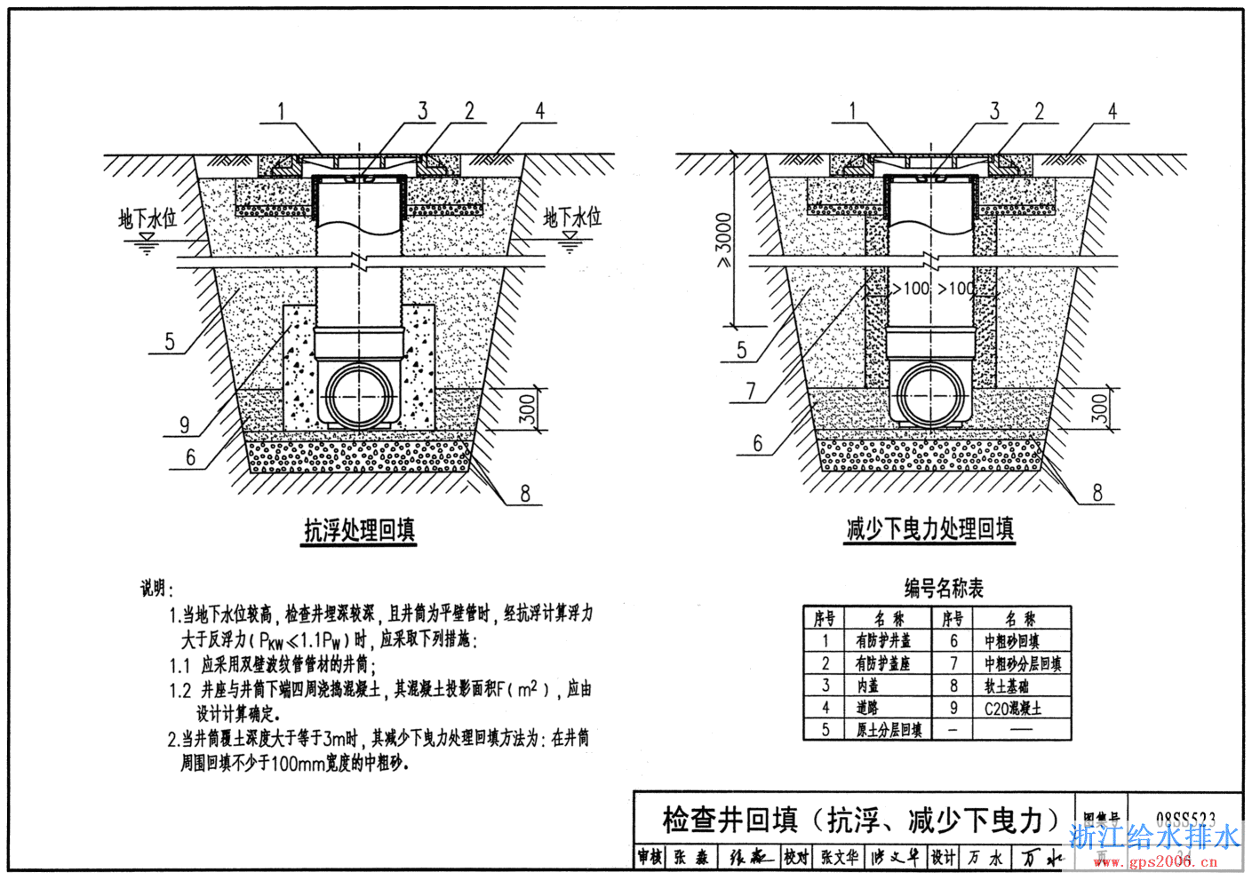

检查井回填(抗浮、减少下曳力)        34
