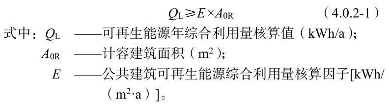

4.0.2 公共建筑可再生能源综合利用量最小值应符合下列规定:

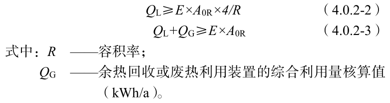

  1 当地块容积率小于或等于 4.0 时,可再生能源综合利用量核算值应满足式 4.0.2-1 要求:
  2 当地块容积率大于 4.0 时,可再生能源综合利用量核算值应同时满足式 4.0.2-2 和 4.0.2-3 要求:

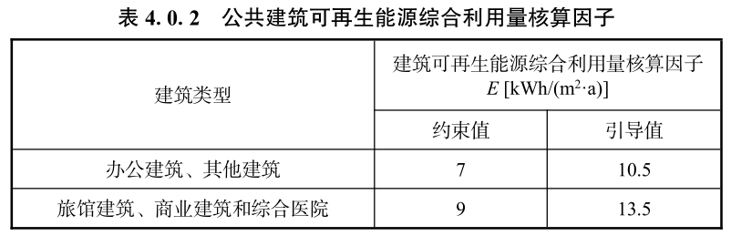

  3 公共建筑可再生能源综合利用量核算因子应按表 4.0.2 取值。

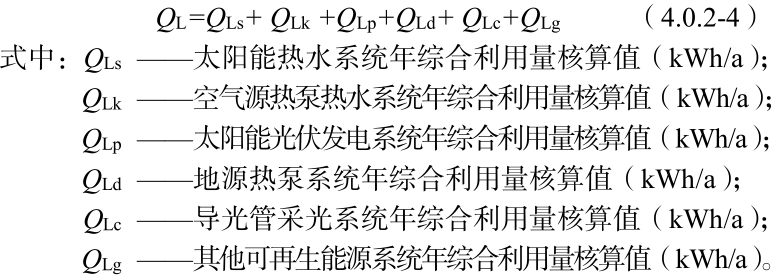

  4 建筑可再生能源综合利用量核算值应按下式计算:

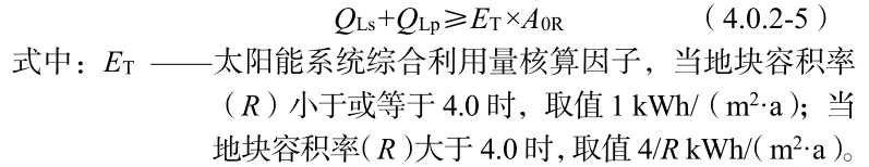

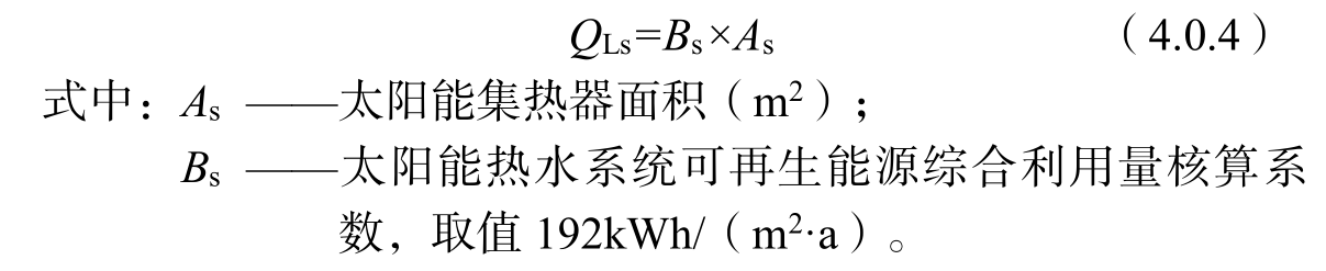

  5 建筑太阳能系统综合利用量最小值应符合下式规定:

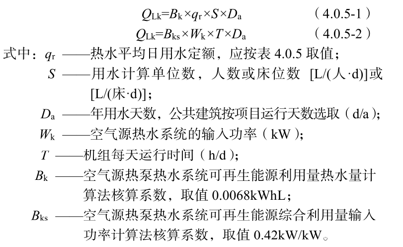

4.0.4 太阳能热水系统的可再生能源综合利用量核算值应根据下式计算:

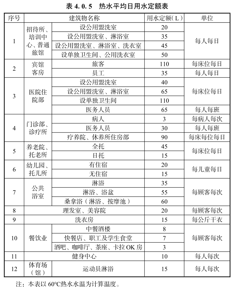

4.0.5  空气源热泵热水系统的可再生能源综合利用量核算值应取下式 4.0.5-1 和式 4.0.5-2 计算的较小值:
