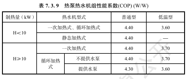

7.3.9 当采用空气源热泵热水机组制备生活热水时,热泵热水机组在名义制热工况和规定条件下,性能系数(COP)不应低于表7.3.9规定的数值,并应有保证水质的有效措施。   表7.3.9 热泵热水机组性能系数(COP)(W/W)

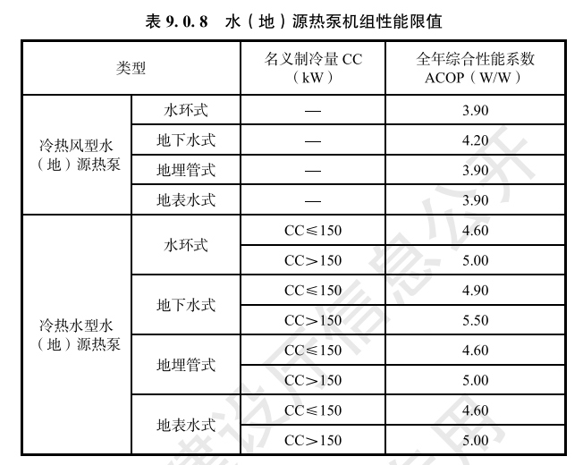

9.0.8 采用水(地)源热泵机组时,其在名义制冷工况和规定条件下的全年综合性能系数(ACOP)、制冷能效比(EER)、制热性能系数(COP)不应低于表9.0.8的规定。 9.0.8.png
