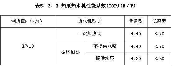

5.3.3 当采用空气源热泵热水机组制备生活热水时,制热量大于10kW的热泵热水机在名义制热工况和规定条件下,性能系数(COP)不宜低于表5.3.3的规定,并应有保证水质的有效措施。

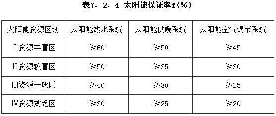

7.2.4 公共建筑设置太阳能热利用系统时,太阳能保证率应符合表7.2.4的规定。
[7.2.4 条文说明:本条规定的保证率取值参考现行国家标准《可再生能源建筑应用工程评价标准》GB/T 50801]
注: 两本规范的分区的名称及等级不一致, 暂定浙江的太阳保证率为  ≥40 %
