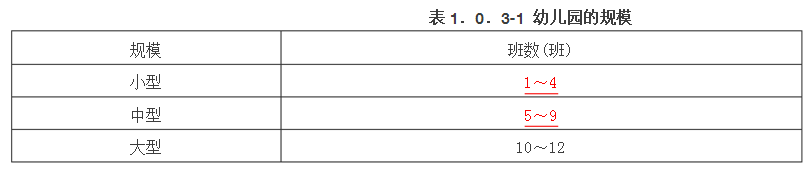

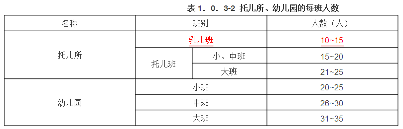

1.0.3 幼儿园的规模应符合表1.0.3-1的规定,托儿所、幼儿园的每班人数宜符合表1.0.3-2的规定。
