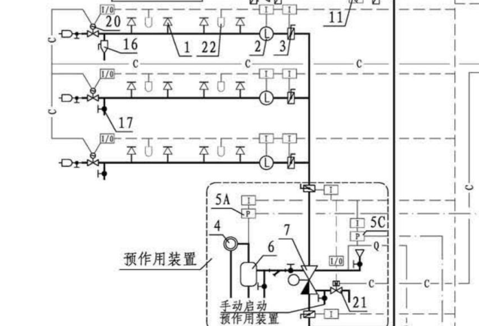

干式系统的快速排气阀设置在配水管末端还是立管顶部,19S910和20S206图集不一致。05版规范和17版规范也不一致
末端是天津《喷规》规范组主张的
