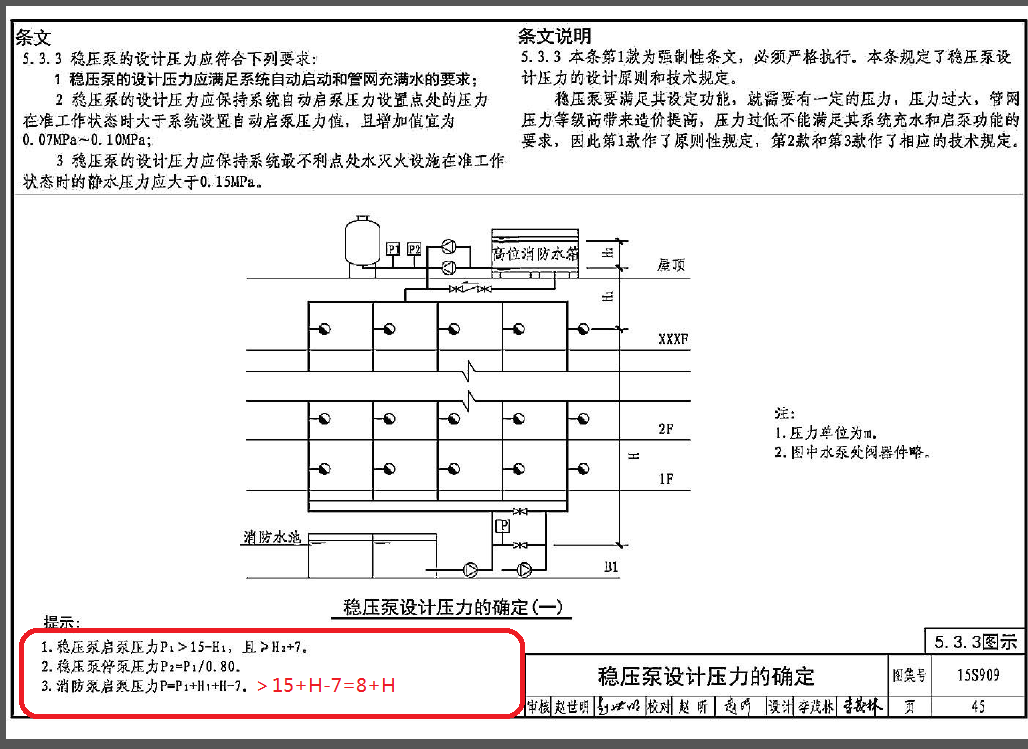

15S909- 45页(5.3.3条)提示∶
1. 稳压泵启泵压力P1>15-H1;且≥H2+7
2. 稳压泵停泵压力P2=P1 / 0.80
3. 消防泵启泵压力P=P1+(H1+H)-7

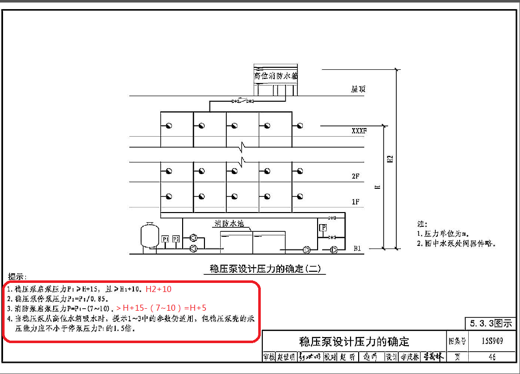

15S909- 46页(5.3.3条)提示∶
1.  稳压泵启泵压力P1>H+15,且>H1+10
2.  稳压泵停泵压力P2=P1 /0.85
3.  消防泵启泵压力P=P1-(7~10)
4.  当稳压泵从高位水箱吸水时,提示1~3中的参数仍适用,但稳压泵壳的承压能力应不小于停泵压力P2的1.5倍。
