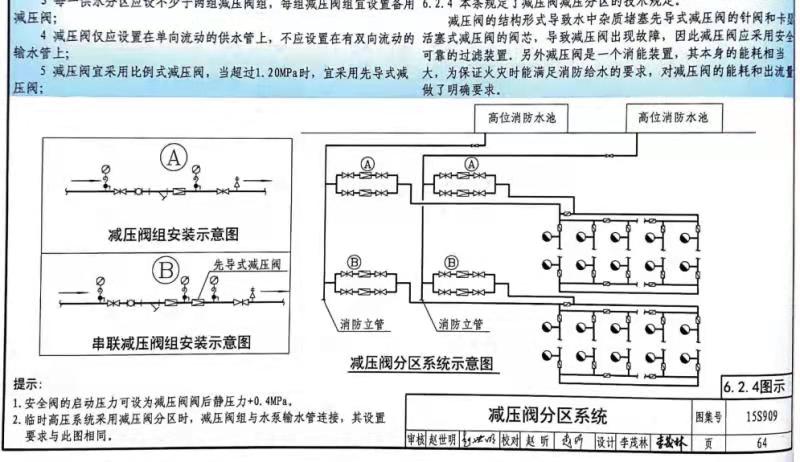

15S909-64页(6.2.4图示):提示,安全阀的启动压力可设为减压阀阀后静压力+0.4MPa.

《<消防给水及消火栓系统技术规范>图示》15S909-64页(6.2.4图示), 减压阀
提示∶1.  安全阀的启动压力可设为减压阀阀后静压力+0.4MPa.
    2.  临时高压系统采用减压阀分区时,减压阀组与水泵输水管连接,其设置要求与此图相同。

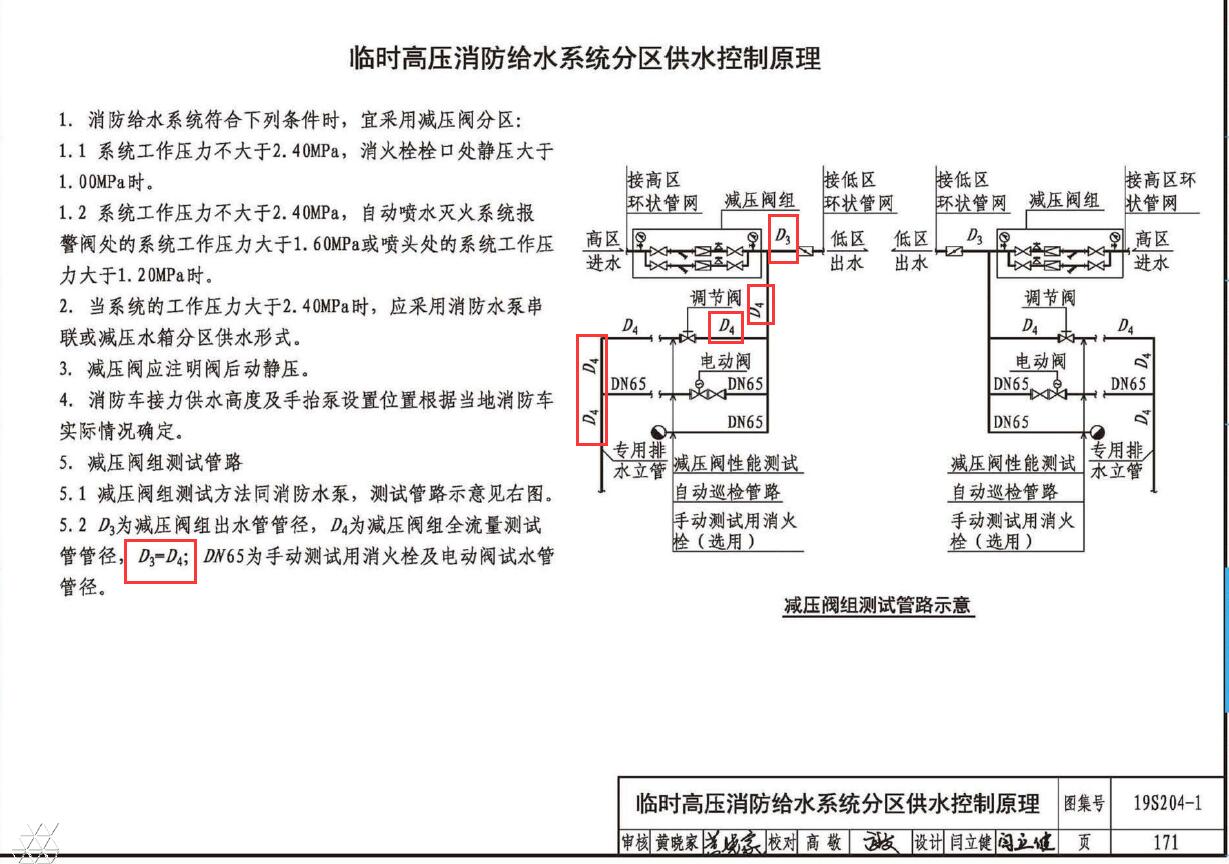

《消防专用水泵选用及安装(一)》19S204-1,171页
临时高压消防给水系统分区供水控制原理
1. 消防给水系统符合下列条件时,宜采用减压阀分区:
    1.1  系统工作压力不大于240MPa,消火栓栓口处静压大于1.00MPa时。
    1.2  系统工作压力不大于2.40MPa,自动喷水灭火系统报警阀处的系统工作压力大于1.60MPa或喷头处的系统工作压力大于1.20MPa时。
2. 当系统的工作压力大于2.40MPa时,应采用消防水泵串联或减压水箱分区供水形式
3. 减压阀应注明阀后动静压。
4 消防车接力供水高度及手抬泵设置位置根据当地消防车实际情况确定。
5. 减压阀组测试管路
  5.1 减压阀组测试方法同消防水泵,测试管路示意见右图
  5.2 D3为减压阀组出水管管径,D4为减压闽组全流量测试管管径,D3=D4;DN65为手动测试用消火栓及电动阀试水管管径。
