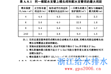

上海的规范 表A.0.1,“3.喷头距增的最小距离不应小于0.5m(当防火卷帘背火面无可燃物时可不设喷头保护);”

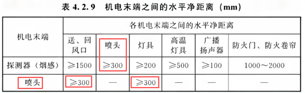

《建筑装饰装修机电末端综合布置技术规程》T/CBDA 27-2019(中国建筑装饰协会)
4.2.9 机电末端之间的水平净距离宜符合表4.2.9的规定。
