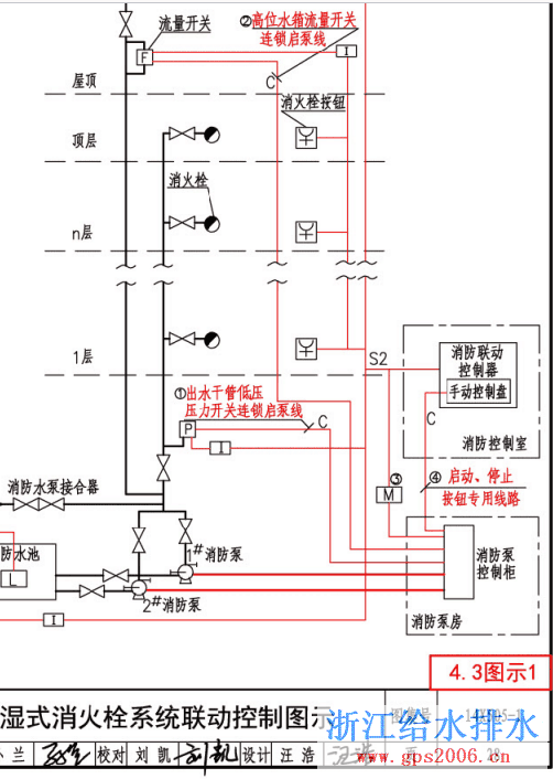

  (1) 按《自动报警规范》第 4.3.1条:消火栓系统联动控制方式,“应由消火栓系统出水干管上设置的低压压力开关、高位消防水箱出水管上设置的流量开关或报警阀压力开关等信号作为触发信号,直接控制启动消火栓泵,联动控制不应受消防联动控制器处于自动或手动状态影响。当设置消火栓按钮时,消火栓按钮的动作信号应作为报警信号及启动消火栓泵的联动触发信号,由消防联动控制器联动控制消火栓泵的启动。”应该说,《自动报警规范》中的“三者”只是或者关系,几个自动启泵信号还是比较含糊的,没有明确的
规定,但目前大多已按两个直接自动启泵信号执行。
  (2) 《自动报警规范》中联动触发信号的定义是:消防联动控制器接收的用于逻辑判断的信号。对于触发信号没有定义,标准图集《(火灾自动报警系统设计规范〉图示》中,触发信号分为两类,一类是连锁触发信号(报警规范没有这个名词,连锁就是不经过联动控制器,是消防系统自身完成的,控制不需要火灾自动报警系统参与。由消防系统自身直接动作,在一个信号触发时就动作),另一类是联动触发信号【经过联动控制器,在两个信号触发时,才由联动控制器发出联动控制信号(由消防联动控制器发出的用于控制消防设备工作的信号),进行自动动作】。
  (3) 要注意低压压力开关、流量开关、报警阀压力开关均是触发信号,直接启动消火栓泵的,是不通过联动控制器的。在标准图集中消火栓系统的连锁触发信号是:“系统出水干管上的低压压力开关、高位消防水箱出水管上的流量开关、报警阀压力开关的动作信号”。标准图集中消火栓系统的联动触发信号为:“消火栓按钮的动作信号与该消火栓按钮所在报警区域内任一火灾探测器或手动报警按钮的报警信号”,就是说消火检按钮是联动触发信号之一,而火灾探测器或手动报警按钮是另外之一。实际上就是“消火栓按钮十所在报警区域内任一火灾探测器”或“消火栓按钮十所在报警区域内任一手动报警按钮”的联动触发信号,由消防联动控制器发出自动启泵信号。

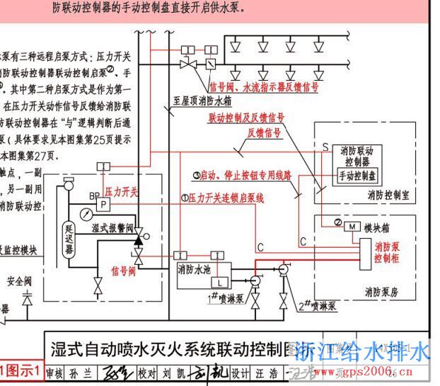

2)  自动喷水灭火系统:争议最大的是喷淋系统要有几个自动启泵信号
  (1) 按《消水规》本条应该说较为含糊,“压力开关、流量开关,或压力开关”不能说提出两个的要求,但在《消水规》送审稿中,是明确要求两个自动启泵信号的,有关条文包括:第 11.1.5条:“消防泵应由水泵出水干管上设置的低压压力开关、流量开关、报警阀压力开关等信号直接自动启动”,第11.1.6条:“临时高压给水系统应有水泵出水干管上设置的低压压力开关和报警阀压力开关或流量开关等2个信号自动启动水泵,当一个信号动作时应能直接自动启动”,第11.1.7条“消防泵出水管上的低压压力开关应由仪表弯管引入消防泵控制柜内安装,以保证启动的可靠性”。在报批稿时,把三条合并变成现在的第 11.0.4条。《消水规》主编黄晓家 2010年发表在《给水排水》的论文《消防给水及消火栓系统工程技术与发展》中,11消防给水系统控制:“为保证消防泵的可靠启动和运行,提出应有2个自动启动信号自动启泵,1个动作就启泵”。应该说,主编的本意是要求2个信号自动启泵的,而且,仅适用于临时高压给水系统,至于最终为何修改的,我们就不清楚了。
  (2) 按《自动报警规范》,是将控制方式分系统明确提出的,包括:自动喷水灭火系统(4.2节:湿式系统和干式系统;预作用系统;雨淋系统;自动控制的水幕系统);消火栓系统(4.3节);气体灭火系统和泡沫灭火系统(4.4节)。部分条文如下:第4.2.1条第1款:湿式系统和干式系统联动控制方式“应由湿式报警阀压力开关的动作信号作为触发信号,直接控制启动喷淋消防泵,联动控制不应受消防联动控制器处于自动或手动状态影响”。应该说,报警规范是一个自动启泵信号的。
  (3) 标准图集《〈火灾自动报警系统设计规范〉图示》中,自动喷水灭火系统的连锁触发信号为“压力开关动作信号”,湿式自动喷水灭火系统的联动触发信号为:“报警阀压力开关的动作信号与该报警阀防护区域内任一火灾探测器或手动报警按钮的报警信号”就是说连锁触发信号只有一个,联动触发信号压力开关的动作信号是之一,而火灾探测器或手动报警按钮是另外之一。实际上就是“压力开关十所在报警区域内任一火灾探测器”或“压力开关十所在报警区域内任一手动报警按钮”的联动触发信号,由消防联动控制器发出自动启泵信号。
  (4) 对于自动喷水灭火系统,考虑到灭火效果,应该要求比室内消火栓系统有更强的动作可靠性,目前从《自动报警规范》来说,可靠度是不够的,主要是报警阀压力开关即作为连锁触发信号,又作为联动触发信号的必备条件之一,那就是说若压力开关失效,喷淋泵是不能自动启动的。从自动喷水灭火系统的可靠性考虑,应该增加一个连锁触发信号,在有稳压泵的临时高压给水系统中,倾向于采用低压压力开关,在无稳压泵的临时高压给水系统中,倾向于采用流量开关。

4.2.1 湿式系统和干式系统的联动控制设计,应符合下列规定:
   1 联动控制方式,应由湿式报警阀压力开关的动作信号作为触发信号,直接控制启动喷淋消防泵,联动控制不应受消防联动控制器处于自动或手动状态影响。
   2 手动控制方式,应将喷淋消防泵控制箱(柜)的启动、停止按钮用专用线路直接连接至设置在消防控制室内的消防联动控制器的手动控制盘,直接手动控制喷淋消防泵的启动、停止。
   3 水流指示器、信号阀、压力开关、喷淋消防泵的启动和停止的动作信号应反馈至消防联动控制器。
4.3.1 联动控制方式,应由消火栓系统出水干管上设置的低压压力开关、高位消防水箱出水管上设置的流量开关或报警阀压力开关等信号作为触发信号,直接控制启动消火栓泵,联动控制不应受消防联动控制器处于自动或手动状态影响。当设置消火栓按钮时,消火栓按钮的动作信号应作为报警信号及启动消火栓泵的联动触发信号,由消防联动控制器联动控制消火栓泵的启动。
