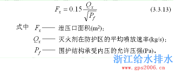

3.2.7 防护区应设置泄压口,七氟丙烷灭火系统的泄压口应位于防护区净高的2/3以上。
3.2.8 防护区设置的泄压口,宜设在外墙上。泄压口面积按相应气体灭火系统设计规定计算。

3.3.13 防护区的泄压口面积,宜按下式计算:

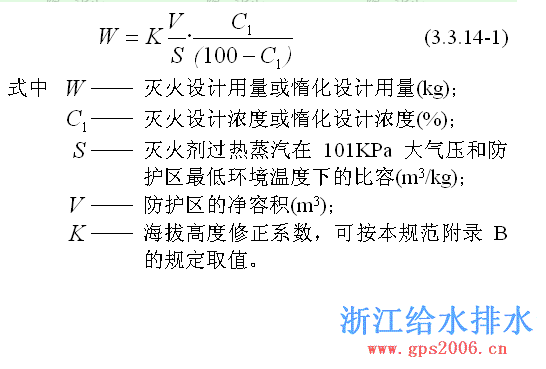

  1 防护区灭火设计用量或惰化设计用量应按下式计算:
S=0.1269+0.000513T
T=10℃时,S=0.13203;T=-10℃时,S=0.12177 。
