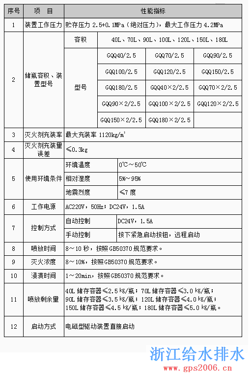

四.主要技术参数: 001.png

个人整理,仅供参考:
最大充装率: 1120kg/m3 =1.12 kg/L
GQQ40/2.5, 40L*1.12-2.5=  42.3kg
GQQ70/2.5, 70L*1.12-3.0=  75.4kg
GQQ90/2.5, 90L*1.12-3.5=  97.3kg
GQQ120/2.5, 120L*1.12-4.0=  130.4kg
GQQ150/2.5, 150L*1.12-4.5=  163.5kg
GQQ180/2.5, 180L*1.12-5.0=  196.6kg
现在公司规定泄压窗的六种规格 XYK系列泄压装置,即:800*600  , 700*500,   600*400,500*400,400*300,300*300
