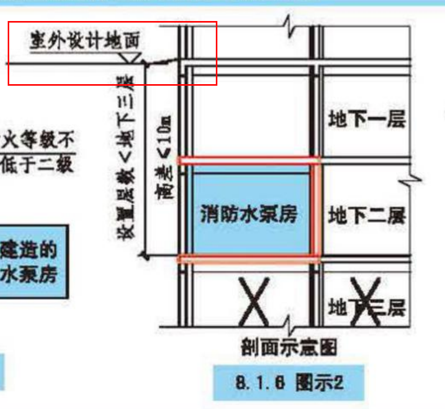

8.1.6 (原强)  消防水泵房的设置应符合下列规定:
1.单独建造的消防水泵房,其耐火等级不应低于二级;
2.附设在建筑内的消防水泵房,不应设置在地下三层及以下或室内地面与室外出入口地坪高差大于10m的地下楼层;
3.疏散门应直通室外或安全出口。

5.5.12(原强)  消防水泵房应符合下列规定:
1.独立建造的消防水泵房耐火等级不应低于二级;
2.附设在建筑物内的消防水泵房,不应设置在地下三层及以下,或室内地面与室外出入口地坪高差大于10m的地下楼层;
3.附设在建筑物内的消防水泵房,应采用耐火极限不低于2.0h的隔墙和1.50h的楼板与其他部位隔开,其疏散门应直通安全出口,且开向疏散走道的门应采用甲级防火门。
【条文说明】本条为强制性条文,必须严格执行。本条对消防水泵在火灾时的可靠性和适用性做了规定。
    独立建造的消防水泵房一般在工业企业内,对于石油化工厂而言,消防水泵房要远离各种易燃液体储罐,并应保证其在火灾和爆炸时消防水泵房的安全,通常应根据火灾的辐射热和爆炸的冲击波计算其最小间距。工程经验值最小为远离储罐外壁15m。
    火灾时为便于消防人员及时到达,规定了消防水泵房不应设置在地下三层及以下,或室内地面与室外出入口地坪高差大于10m的地下楼层。

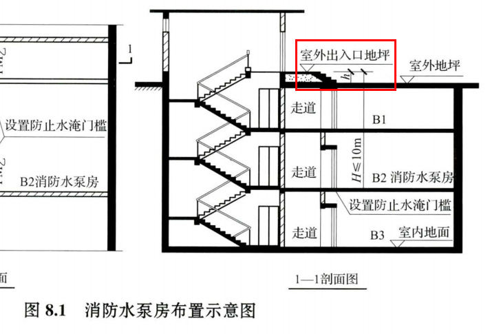

消防水泵房门槛的最低高度?
《建筑电气与智能化通用规范》GB55024-2022
2.0.3 建筑物电气设备用房和智能化设备用房应符合下列规定:
    1 不应设在卫生间、浴室等经常积水场所的直接下一层,当与其贴邻时,应采取防水措施;
    2 地面或门槛应高出本层楼地面,其标高差值不应小于0.10m,设在地下层时不应小于0.15m;
    3 无关的管道和线路不得穿越;
    4 电气设备的正上方不应设置水管道;
    5 变电所、柴油发电机房、智能化系统机房不应有变形缝穿越;
    6 楼地面应满足电气设备和智能化设备荷载的要求。
【条文说明】...动力机房一般包括:生活或消防水泵房、空调机房、锅炉房等。...
《四川省房屋建筑工程消防设计技术审查要点》(2025年版)
10.4.15  附设在地下室内的消防水泵房地面应高于地下室地面不小于0.2m,或设置高度不小于0.2m的挡水门槛;独立建造的消防水泵房出入口地面标高应高于室外地面标高不小于0.2m。消防泵房内应设排水设施。
《湖南省建设工程消防技术标准疑难问题解析(2024年版)》
6.0.8  消防水泵房、消防控制室、变配电间等的门,应设防水淹门槛且高度不应小于200mm;室内地面高于门外设计地面不小于200mm时,该门可不设防水淹门槛。”
《佛山市南海区结构设计常见问题汇总》
问题135  “消防控制室、消防水泵房应设置距室内完成面200mm高的混凝土挡水反槛。”
《装配式箱泵一体化消防给水泵站技术规程》T/CECS 623-2019
4.2.9  一体化泵站可采用下列防水淹措施:
(1)设置在地下建筑中的地面式泵站,泵房的室内地面标高应 高于周边室内地面标高0.15m 或设有不低于0.15m 的门槛,且 附近区域必须设置集水井及强排泵等设施;
(2)设置在室外的地面式泵站的周边应设有排水设施;(3)埋地式泵站的泵房检修孔顶面应高出周边道路不小于0.3m。
