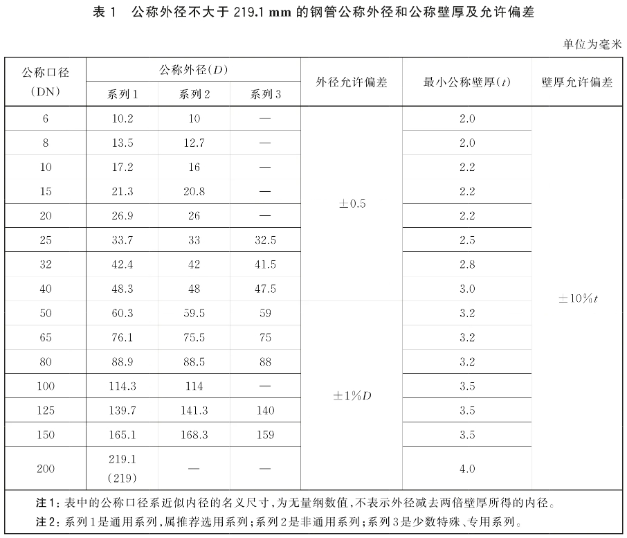

5.1.1 钢管按公称外径(D)和公称壁厚(t)交货。公称外径不大于219.1mm的钢管(不含管端采用螺纹或沟槽连接的钢管),其公称外径和公称壁厚及允许偏差应符合表1的规定。

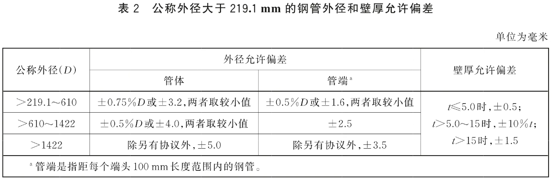

5.1.2 公称外径大于219.1mm的钢管,其公称外径和公称壁厚应符合GB/T 17395的规定,公称外径和公称壁厚的允许偏差应符合表2的规定。

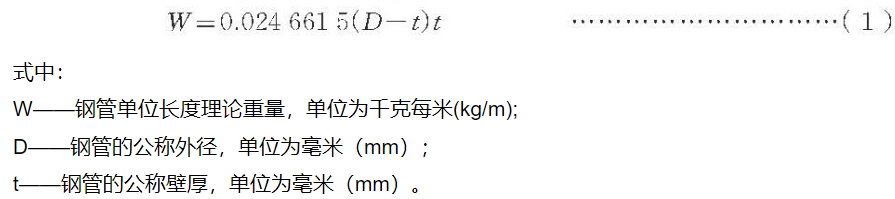

5.4.2 钢管的理论重量按公式(1)计算(钢的密度按7.85kg/dm³)。

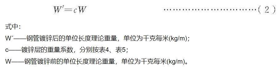

5.4.3 钢管镀锌后单位长度理论重量按公式(2)计算。

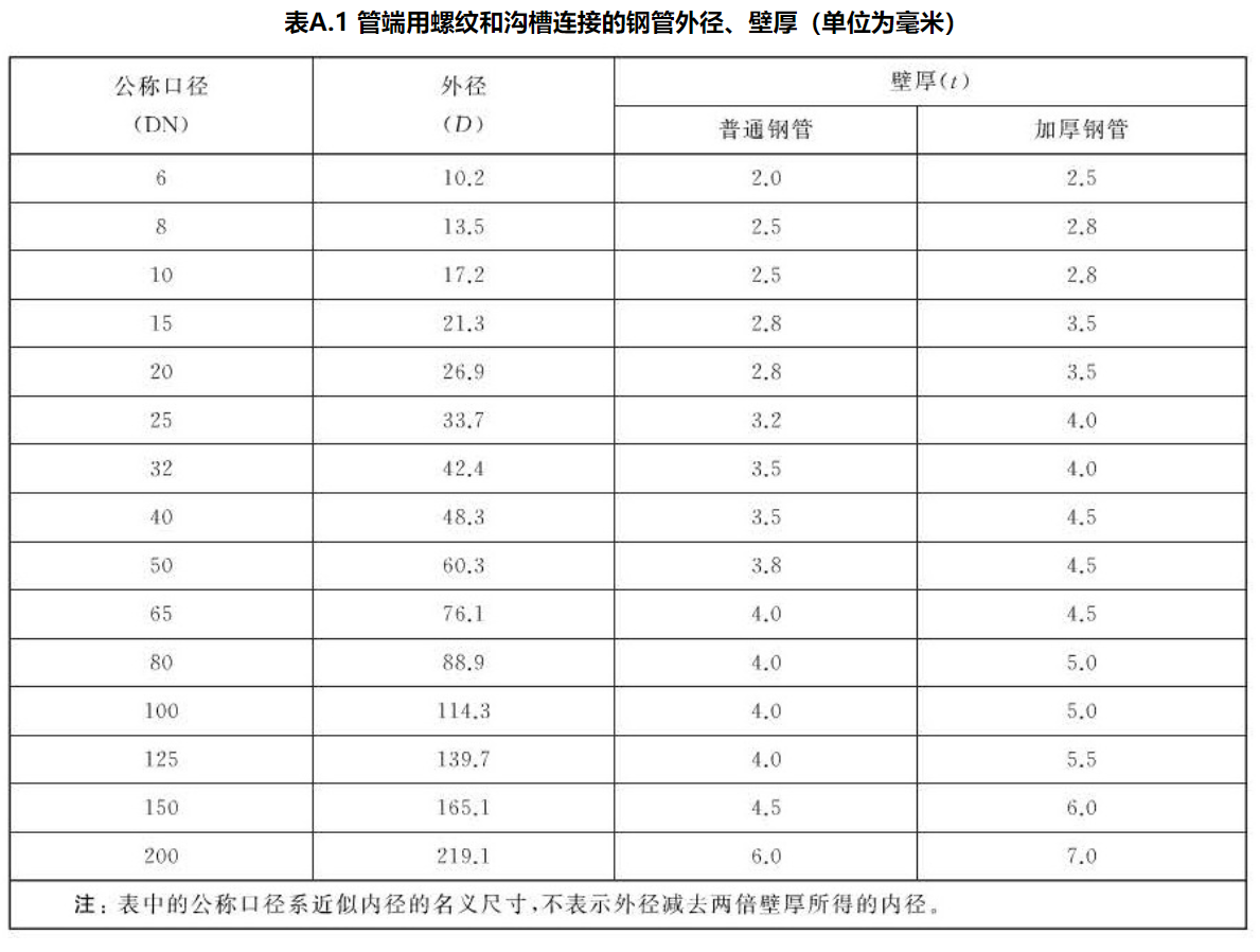

附录A(资料性) 管端用螺纹和沟槽连接的钢管尺寸
管端用螺纹和沟槽连接的钢管尺寸参见表A.1。(表A.1 管端用螺纹和沟槽连接的钢管外径和壁厚)

4.1.1  外径(D)不大于219.1mm的钢管按公称口径(DN)和公称壁厚(t)交货,其公称口径和公称壁厚应符合表1的规定。其中管端用螺纹或沟槽连接的钢管尺寸参见附录A。

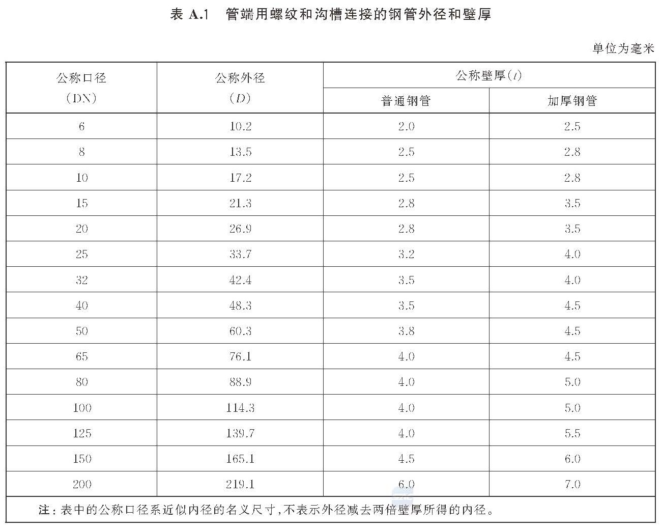

附录A (资料性附录) 管端用螺纹和沟槽连接的钢管尺寸
附录A.1: 管端用螺纹和沟槽连接的钢管外径、壁厚
