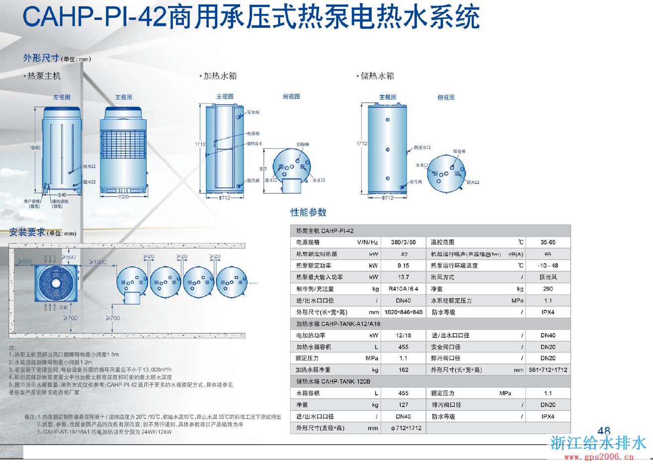

CAHP-PI-42商用承压式热泵电热水系统
主机CAHP-PI-42:额定输入功率9.15kw/最大输入功率13.7kw,额定制热量42kw,进/出水口口径DN40,温控范围35-65℃
机组运行环境温度-10-48℃,额定压力1.1MPa,净重290kg
外形尺寸mm:长宽高1020*846*840,布置时离墙700mm
加热水箱CAHP-TANK-A12/A18:电加热功率12/18kW,进/出水口口径DN40,
水箱容积455L,自带安全阀DN20,排污阀DN20,净重162kg(不含水)
外形尺寸mm:长宽高861*712*1712,布置时离墙700mm
储热水箱CAHP-TANK-120B:水箱容积455L,进/出水口口径DN40,排污阀DN20,净重127kg(不含水)
外形尺寸mm:长宽高Φ712*1712
主机CAHP-ST-18/18A1(热媒):额定输入功率4.6kw/最大输入功率7.0kw,额定制热量17.5kw,温控范围35-65℃
机组运行环境温度-10-48℃,额定压力1.0MPa,净重140kg
外形尺寸mm:长宽高761*719*1160,布置时离墙600mm
加热水箱:电加热功率12/24kW,进/出水口口径DN40,
水箱容积400L,自带安全阀DN20,排污阀DN20,净重162kg(不含水)
外形尺寸mm:长宽高880*712*1725,布置时离墙700mm
储热水箱CAHP-TANK-120A:水箱容积455L,进/出水口口径DN40,排污阀DN20,净重127kg(不含水)
外形尺寸mm:长宽高Φ712*1725
