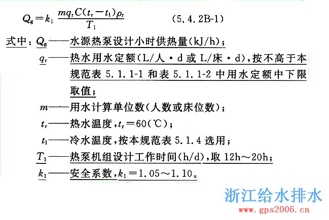

      当设辅助热源时,宜按当地农历春分、秋分所在月的平均气温和冷水供水温度计算;
      当不设辅助热源时,应  按当地最冷月平均气温和冷水供水温度计算;

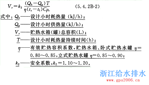

  4)空气源热泵水加热贮热设备的有效容积,可根据制备热水的方式按本条第1款第6)项确定。
Vr=1.35(Kh-2.2)T/24

6.6.7 本条是热泵机组供热的规定。
1 本款计算水源热泵的设计小时供热量的式(6.6.7-1)中T5取8h~16h,设计时,可根据系统是否设置辅助热源来取值。不设辅助热源时,T5宜取8h~12h;设辅助热源的空气源热泵系统T5宜取16h,这样既可使无辅助热源系统通过延长热泵工作时间保证高峰日用水,又可使设辅助热源系统选择热泵机组经济合理。
