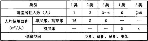

4.2.1 宿舍居室按其使用要求分为五类,各类居室的人均使用面积不宜小于表4.2.1的规定。
注:1 本表中面积不含居室内附设卫生间和阳台面积;
       2 5类宿舍以8人为宜,不宜超过16人;
       3 残疾人居室面积宜适当放大,居住人数一般不宜超过4人,房间内应留有直径不小于1.5m的轮椅回转空间。
