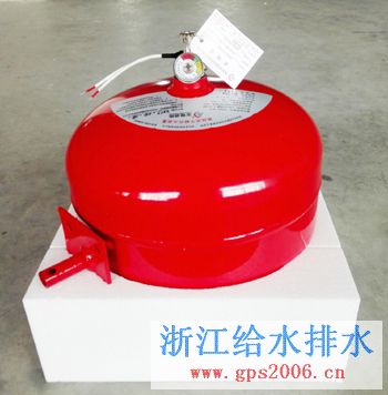

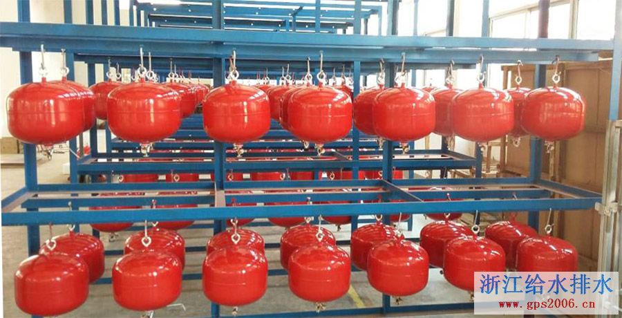

超细干粉自火装置可以应用在配电室的配电柜中、电缆沟、电缆夹层、通讯机站等无人值守和传统手段不能解决的场所,能实现无源自发启动,能在着火初期将火灭掉,实现早期抑制,减少损失。如以电缆隧道、电缆夹层、电缆竖井内部环境一般空间比较狭小,或长度较长、高度较高,支架密布,条件复杂。在类似场所使许多有管网的灭火系统难以发挥作用,而该装置特别适用于类似的场所。
超细干粉自动灭火装置,能在遇火或火灾信号能瞬间启动灭火,体现了“快速响应、早期抑制、高效灭火”这一消防先进理念,是当今世界各国争相研制的前沿技术。适用于档案室、汽车前后场仓、厨房、办公场所、建筑施工地、库房、油库、保险室、档案室、电信基站、加油站、变电站等场所。
超细干粉灭火系统。以驱动方式分类为:贮气瓶型超细干粉灭火系统(型号为:ZFP100AC、ZFP300AC、ZFP400AC、ZFP500AC、ZFP750AC、ZFP1000AC、ZFP1500AC)、贮压型超细干粉灭火系统(ZFY25AC、ZFY50AC、ZFY200AC、ZFY100AC、ZFY50AC(II)、ZFY5AC(II)、充装的灭火剂类别又可分为:ABC超细干粉灭火系统、D类超细干粉灭火系统,以固定方式分类为:固定式超细干粉灭火系统、半固定式超细干粉灭火系统(如柜式超细干粉灭火装置)。
灭火原理:由于充装的灭火剂粒径小,流动性好,有良好抗复燃性、弥散性和电绝缘性,其灭火机理是以化学灭火为主,通过化学、物理双重灭火机能扑灭火焰:从物理上实现了被保护物与空气的隔绝,阻断再次燃烧所需的氧气,以物理方式防止复燃;化学方面,自动灭火装置释放出的超细干粉灭火剂粉末通过与燃烧物火焰接触,产生化学反应迅速夺取燃烧自由基与热量,从而切断燃烧链实现对火焰的扑灭,灭火剂与火焰反应产生的大量玻离状物质吸附着在被保护物表面形成一层隔离层;因此既能应用于相对封闭空间全淹没灭火,也可用于开放场所局部保护灭火。
启动原理分析:电引发式灭火系统(装置)能与所有火灾报警控制器连接,在喷射时能输出反馈信号,由探测器件探测复合火情信号并送至火灾报警控制器,经控制器确认并输出指令信号(指令信号分无源开关信号和有源能量信号),指令信号经中继器启动消防电源给灭火装置打开阀门,释放超细干粉灭火剂灭火。适用场所:适用于全淹没灭火及局部保护应用方式扑救火灾。
参考文献:1、《超细干粉灭火系统的特点及应用前景分析》,慧聪消防网 2011年9月30日,陈仕林(武汉绿色消防器材有限公司)
2、《D 类干粉灭火系统》,《消防技术与产品信息》2007年第5期,董海斌,刘连喜,李 姝,盛彦锋(公安部天津消防研究所)
超细干粉自动灭火装置,能在遇火或火灾信号能瞬间启动灭火,体现了“快速响应、早期抑制、高效灭火”这一消防先进理念,是当今世界各国争相研制的前沿技术。适用于档案室、汽车前后场仓、厨房、办公场所、建筑施工地、库房、油库、保险室、档案室、电信基站、加油站、变电站等场所。超细干粉自动灭火装置分为储压式和非储压式。
  贮压式超细干粉自动灭火装置,采用氮气驱动,工作时利用储存的带压氮气将干粉喷出;非储压式超细干粉自动灭火装置,是利用燃烧速度受控的火药产生气体将干粉喷出。
  贮压式超细干粉自动灭火装置优点是灭火剂在气体驱动下,喷射均匀,全淹没灭火效果好,启动时声音很小,贮存压力为低压范围,安全。缺点是灭火装置有泄漏压力的隐患,在维护不当时,会造成灭火时,灭火剂不能喷出。
  非贮压式超细干粉灭火装置的优点是常态常压,没有压力泄漏的隐患,对灭火装置部分基本是免维护。其缺点为,爆炸声音巨大,冲击波可能会导致伤害,在有人场所不能使用。装置内的气体发生剂属于危险品,厂家必须回收集中处理。
