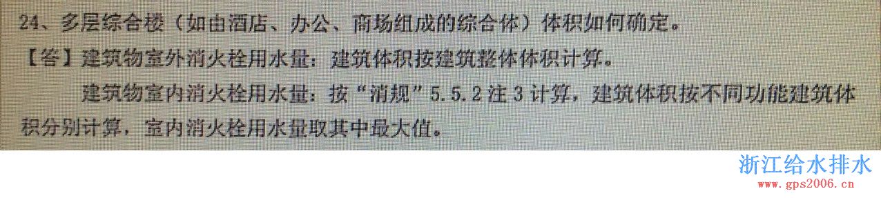

需寻找一下出处
24、多层综合楼(如由酒店、办公、商场组成的综合体)体积如何确定。
【答】建筑物室外消火栓用水量:建筑体积按建筑整体体积计算。
建筑物室内消火栓用水量:按"消规"5.5.2注3计算,建筑体积按不同功能建筑体积分别计算,室内消火栓用水量取其中最大值。
