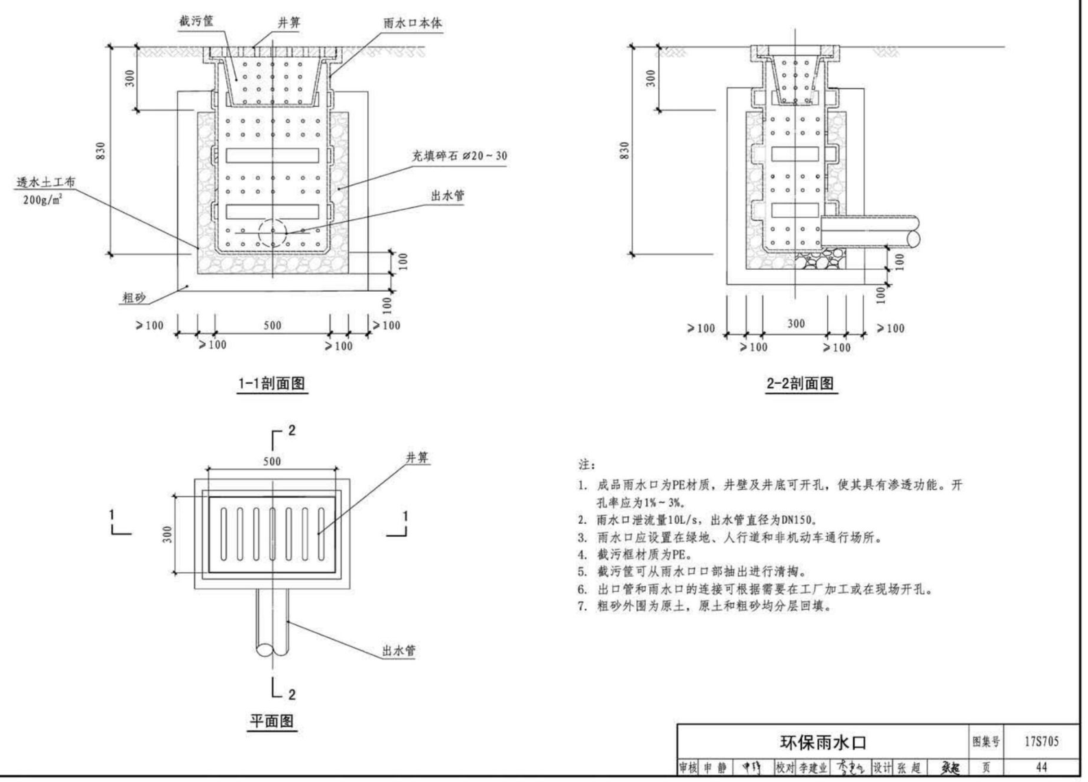

注:
1. 成品雨水口为PE材质,井壁及井底可开孔,使其具有渗透功能。开孔率应为1%-3%。
2. 雨水口泄流量10L/s,出水管直径为DN150 。
3. 雨水口应设置在绿地、人行道和非机动车通行场所。
4. 截污框材质为PE。
5. 截污筐可从雨水口口部抽出进行清掏。
6. 出口管和雨水口的连接可根据雷要在工厂加工或在现场开孔。
7. 粗砂外围为原土,原土和粗砂均分层回填。
