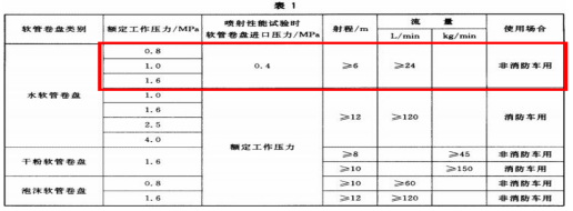

消防软管卷盘与轻便消防水龙的区别?

问题 6-7 消防软管卷盘与轻便消防水龙有何区别?
答:(1)消防软管卷盘是由阀门、输入管路、卷盘、软管和喷枪等组成, 能在展开软管的过程中射水、喷放干粉或泡沫灭火剂的灭火器具,可分为消防车用和非消防车用软管卷盘。在《建规》中要求设置的消防软管卷盘,为与室内消防给水管道直接连接,并在灭火时出水的非消防车用消防软管卷盘。
  消防软管卷盘的性能应符合现行国家标准《消防软管卷盘》GB15090-2005的要求 。

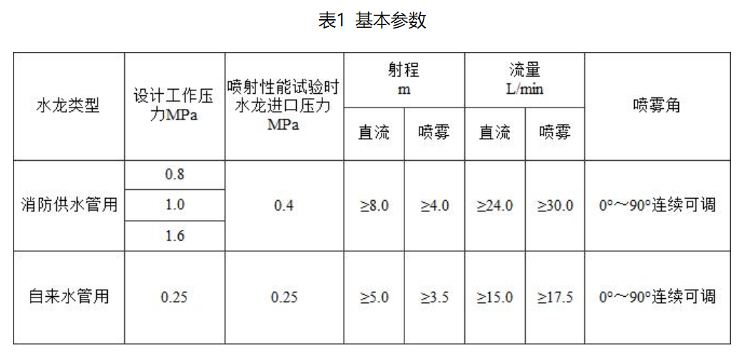

  (2) 轻便消防水龙是由专用接口、水带及喷枪组成,直接与室内的自来水或消防供水管路连接的一种轻便喷水灭火器具,分自来水管用轻便消防水龙和 消防供水管用轻便消防水龙。自来水管用轻便消防水龙主要应用于家庭,直接与户内自来水管网(设计工作压力为0.25MPa) 连接;消防供水管用轻便消防 水龙可应用于自来水管网或消防给水管网。轻便消防水龙的性能应符合现行行业标准《轻便消防水龙》XF 180-2016的要求。
  (3) 轻便消防水龙和消防软管卷盘的作用与建筑手提灭火器相当,主要用于火灾初起时由建筑内的人员就地取用灭火的器材。两者均可以利用室内生活 给水系统的水压进行灭火,不需要外部向给水管网进行专门的加压,均可以独立设置和独立使用。消防软管卷盘常与室内消火栓共同设置在室内消火栓箱内。

问题11:消防|根据规范无需设计室内消火栓系统的人员密集公共建筑,拟按规范设置轻便消防水龙,市政供水压力为0.18MPa,不足0.25MPa,是否可以?
答:可以。
按《轻便消防水龙》GA180-2016第4.3条,自来水管用的水龙的设计工作压力为0.25MPa,参照第3.2条术语解释,本标准中的"设计工作压力”指轻便消防水龙所应承受的最大工作压力,标准中没有最低工作压力的要求。
参照《建筑设计防火规范》GB 50016-2014(2018年版)第8.2.4条条文解释,轻便消防水龙为设置在自来水供水管路上,适用于非专业人员使用的专用消防接口。
综上,本项目可以使用。

《轻便消防水龙》XF180-2016(原GA 180-2016)
4.2 型号
轻便消防水龙的型号编制应按以下规定:
类别代号(消防供水管用G表示,  自来水管用不标注)
5.3.2 建筑高度大于 54m 的高层住宅建筑的户内应配置轻便消防水龙。

《轻便消防水龙》XF180-2016
4.2 型号   轻便消防水龙的型号编制应按以下规定:  类别代号(消防供水管用G表示,  自来水管用不标注)
(后注:以生活给水系统为水源的轻便消防水龙选用LQ型,以消防系统为水源的轻便消防水龙采用LQG型)
4.3 基本参数   轻便消防水龙(以下简称水龙)的基本参数应符合表1规定。
《消防软管卷盘》GB15090-2005   4.2 型号    软管卷盘的型号编制应符合下列规定:
