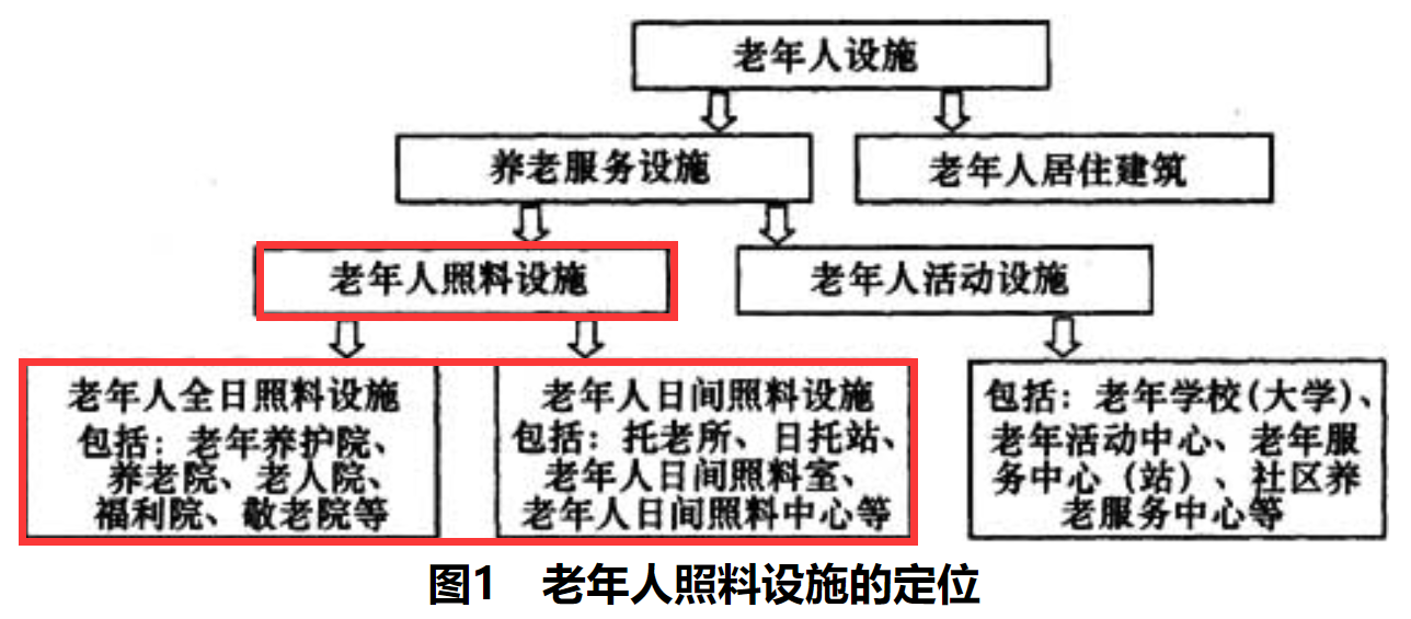

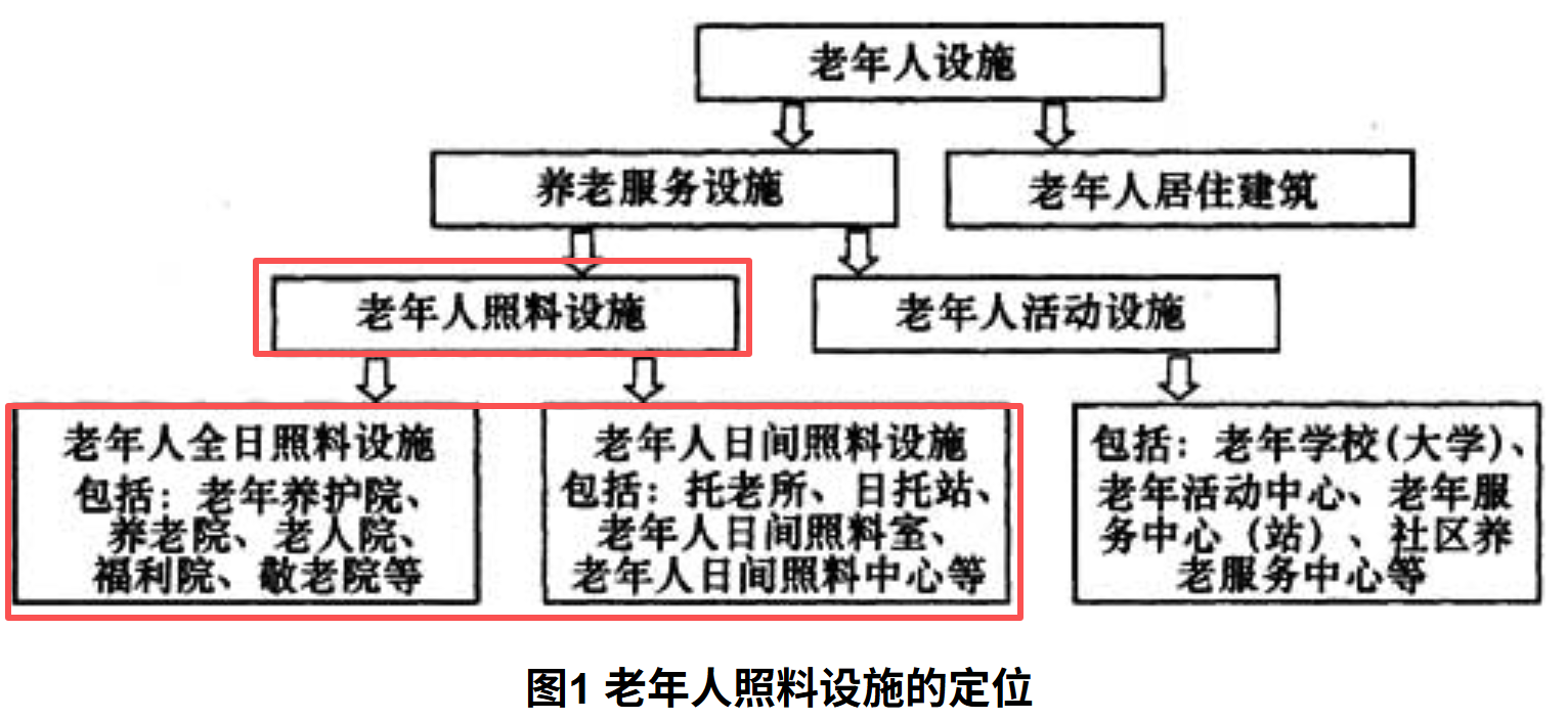

【条文说明】我国的老年人设施可以按照民用建筑的分类方式划分为养老服务设施(老年人公共建筑)与老年人居住建筑。养老服务设施又可按是否提供照料服务划分为老年人照料设施和老年人活动设施。老年人照料设施可按提供照料服务的时段及类型进一步划分为老年人全日照料设施和老年人日间照料设施。老年人照料设施在老年人设施体系中的定位见图1。
