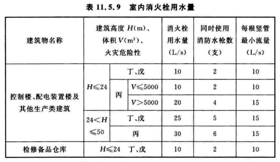

11.5.9 变电站建筑室内消防用水量不应小于表11.5.9的规定。

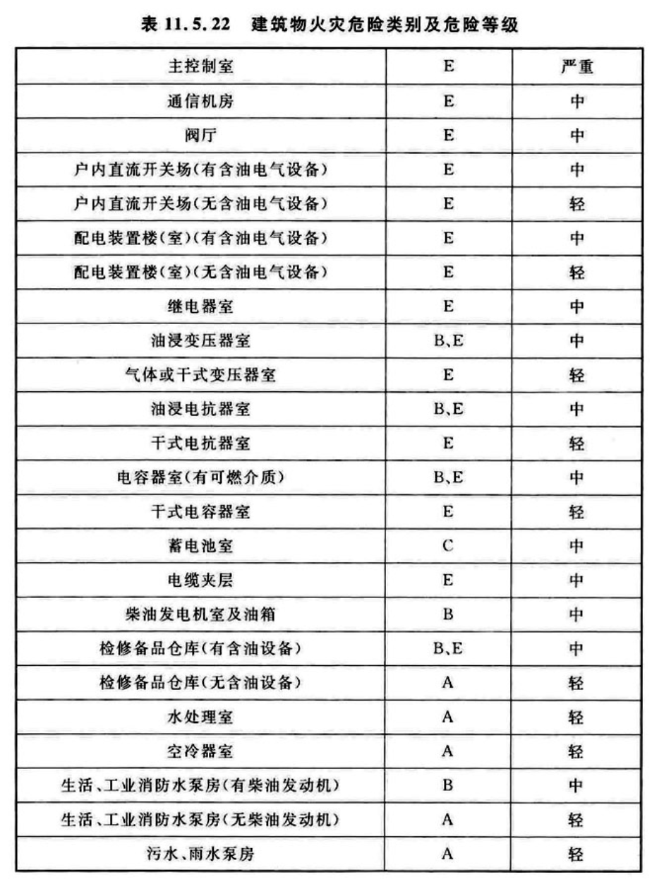

11.5.22 变电站应按表11.5.22设置灭火器。
11.5.23 灭火器的设计应符合现行国家标准《建筑灭火器配置设计规范》GB 50140的有关规定。

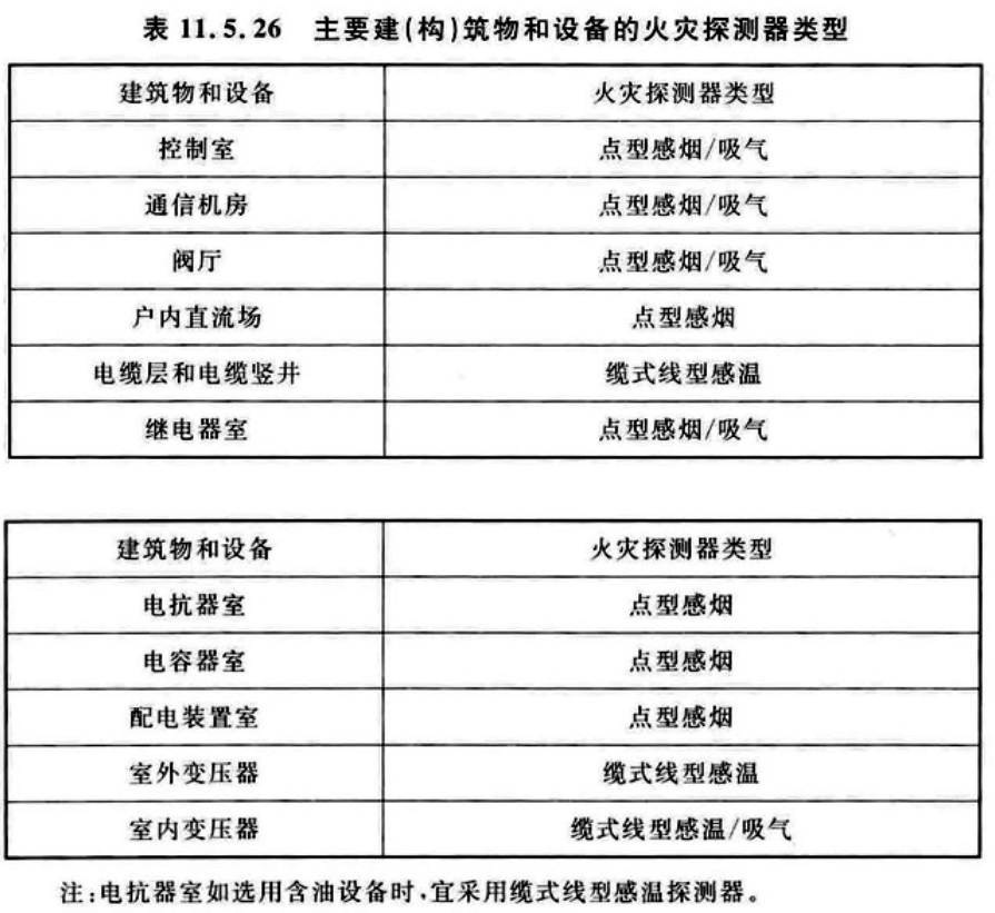

11.5.26 变电站主要建(构)筑物和设备宜按表11.5.26的规定设置火灾自动报警系统。
11.5.27 火灾自动报警系统的设计应符合现行国家标准《火灾自动报警系统设计规范》GB50116的有关规定。
