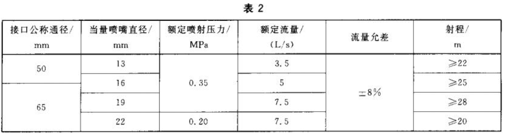

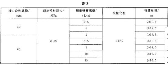

《消防水枪 》GB8181-2005
5.1.1 低压水枪
5.1.1.1 直流水枪在额定喷射压力时,其额定流量和射程应符合表2的要求。
5.1.1.2 喷雾水枪在额定喷射压力时,其额定喷雾流量和喷雾射程应符合表3的要求。
5.1.1.3 直流喷雾水枪的流量和射程及喷射压力应符合以下要求:
     a)  在额定喷射压力时,其额定流量(对于第III类直流喷雾水枪调整到最大流量刻度值,对于第IV类直流喷雾水枪调整到最大直流流量)和直流射程应符合表4的要求。
     b)  第I类直流喷雾水枪在额定喷射压力时,其最大喷雾角时的流量应在表4额定直流流量的100%~150%的范围内,流量允差为±8%。
     c)  第II类直流喷雾水枪在额定喷射压力时,其喷雾角在30°、70°及最大喷雾角时的流量均应在表4额定直流流量的92%~108%的范围内,流量允差为±8%。
     d)  第III类直流喷雾水枪在额定喷射压力时,调整到最大流量刻度,其喷雾角在30°、70°及最大喷雾角时的流量均应在表4额定直流流量的92%~108%的范围内;然后依次调整到其余流量刻度,其喷雾角在30°时的流量均应符合其标称值,流量允差为±8%。
     e)  第IV类直流喷雾水枪在最小流量和最大流量时,分别在喷雾角为30°、70°及最大喷雾角的喷射压力应符合表4额定喷射压力,其允差为±0.1MPa。
5.1.1.4 多用水枪在额定喷射压力时,其额定直流流量和直流射程应符合表4的要求,其额定喷雾流量应在表4额定直流流量的92%~108%范围内,流量允差为±8%。

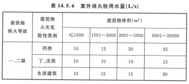

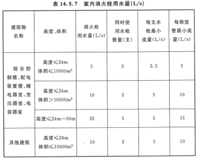

《光伏发电站设计规范》GB50797-2012(2024 局部修订版)【条文】
14.5.4  含逆变器室、就地升压变压器的光伏方阵区不宜设置消防水系统。

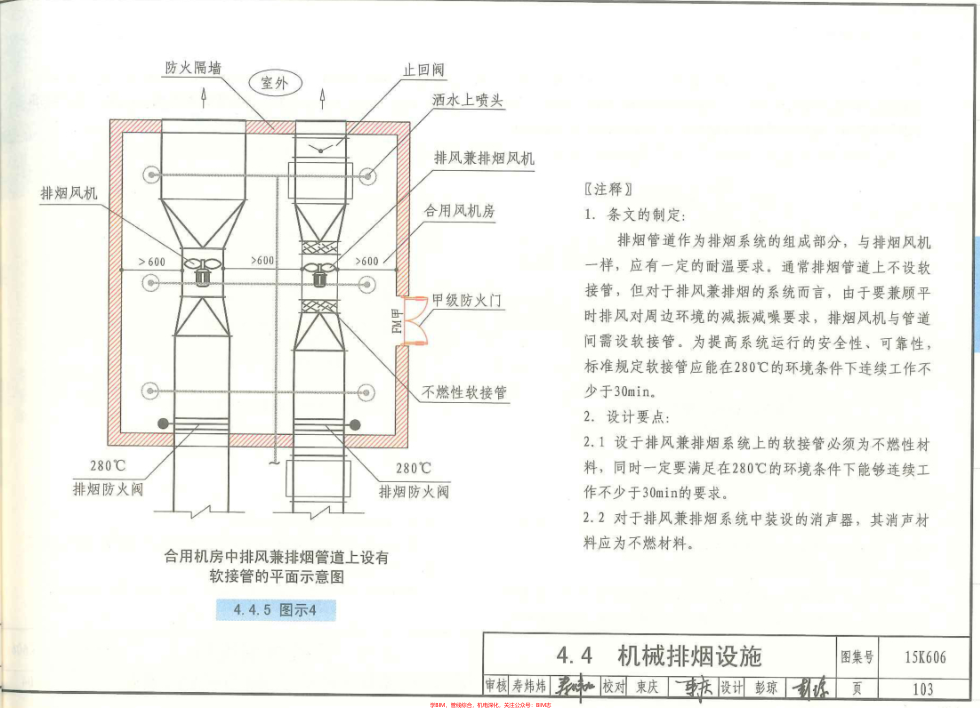

GB 51251-2017 《建筑防烟排烟系统技术标准》(2019-0801施)【链接】
4.4.5 排烟风机应设置在专用机房内,并应符合本标准第3.3.5条第5款的规定,且风机两侧应有600mm以上的空间。对于排烟系统与通风空气调节系统共用的系统,其排烟风机与排风风机的合用机房应符合下列规定:
    1 机房内应设置自动喷水灭火系统;
    2 机房内不得设置用于机械加压送风的风机与管道;
    3 排烟风机与排烟管道的连接部件应能在280℃时连续30min保证其结构完整性。
【条文说明】为保证排烟风机在排烟工作条件下,能正常连续运行30min,防止风机直接被火焰威胁,就必须有一个安全的空间放置排烟风机。当条件受到限制时,也应有防火保护;但由于排烟风机的电机主要是依靠所放置的空间进行散热,因此该空间的体积不能太小,以便于散热和维修。当排烟风机与其他风机(包括空调处理机组等)合用机房时,应满足本条要求。另外,由于排烟风机与排烟管道之间常需要做软连接,软连接处的耐火性能往往较差,为了保证在高温环境下排烟系统的正常运行,特对连接部件提出要求。
  1  机房内应设置自动喷水灭火系统;
  3  排烟风机与排烟管道的连接部件应能在280°C时连续30min保证其结构完整性。
