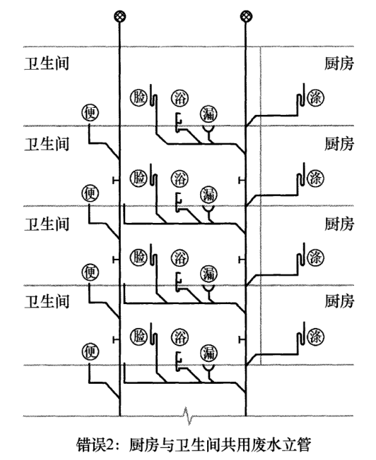

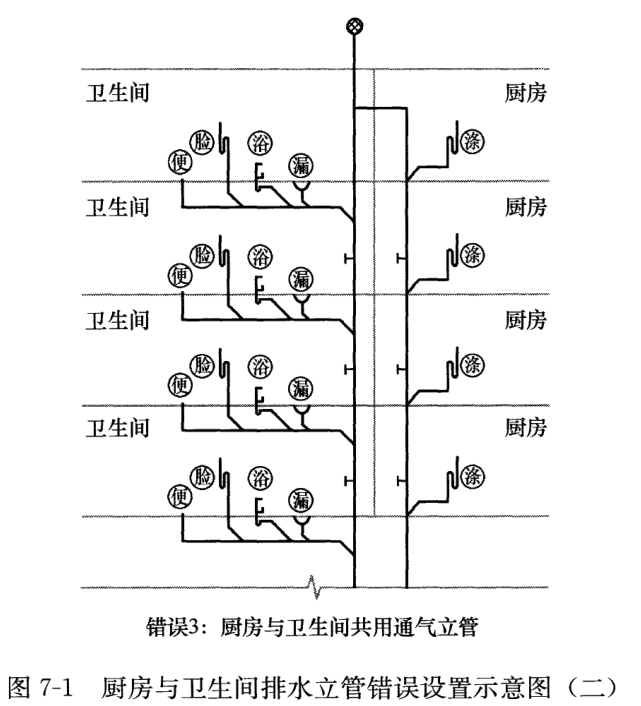

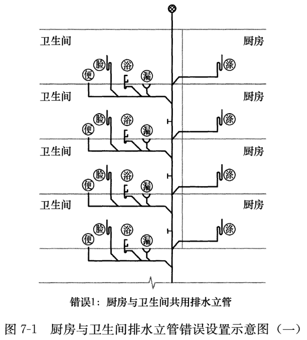

卫生间排水立管,包括污水、废水分流系统的污水立管和废水立管、通气立管,均不应与厨房排水立管、通气立管共用(图7-1)。
