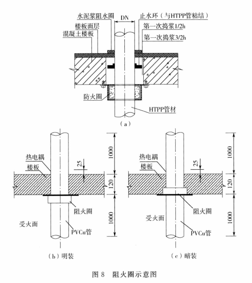

5.2.3 熔点低于1000℃的金属管道贯穿具有耐火性能要求的建筑结构或构件时,其贯穿孔口防火封堵应符合下列规定:
    1 当为单根管道贯穿时,环形间隙应采用矿物棉等背衬材料填塞并覆盖膨胀性的防火封堵材料。对于公称直径大于50mm的管道,在竖向贯穿部位的下侧或水平贯穿部位两侧的管道上还应设置阻火圈或阻火包带。
    2 当为多根管道贯穿时,应符合本条第1款的规定;或采用防火封堵板材封堵,并在管道与防火封堵板材之间的缝隙填塞膨胀性的防火封堵材料。每根管道均应设置阻火圈或阻火包带。
    3 当在无绝热层的管道贯穿部位附近存在可燃物时,被贯穿体两侧长度各不小于1.0m范围内的管道还应采取防火隔热防护措施。
5.2.4 塑料管道贯穿具有耐火性能要求的建筑结构或构件时,贯穿部位的环形间隙应采用矿物棉等背衬材料填塞并覆盖膨胀性的防火封堵材料;或采用防火封堵板材封堵,并在管道与防火封堵板材之间的缝隙填塞膨胀性的防火封堵材料。对于公称直径大于50mm的管道,还应在竖向贯穿部位的下侧或水平贯穿部位两侧的管道上设置阻火圈或阻火包带。
【条文说明】5.2.3、5.2.4 对于塑料等可燃材料的管道以及熔点较低的金属管道,如铝、铝合金管道等,受热后会变软、熔化或被烧蚀,要在水平贯穿防火分隔墙体两侧或竖向贯穿防火分隔楼板下侧的管道上采用阻火圈或阻火包带封住管道受破坏所形成的孔口来阻止火势蔓延。该部位的柔性有机堵料、防火密封胶需具有一定的膨胀性能,对于公称直径不大于50mm的管道,可以依靠防火封堵材料受高温作用后的膨胀变形来封堵管道形成的孔口;对于公称直径大于50mm的管道,则需要在管道上设置阻火圈或阻火包带来进行封堵,如图8所示。
