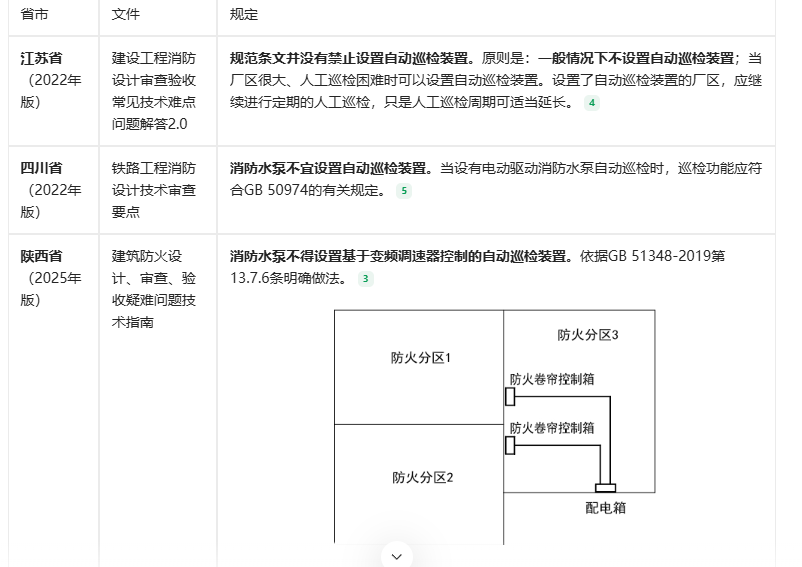

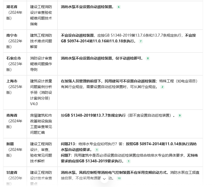

《民用建筑电气设计标准》GB51348-2019
13.7.6(强)消防水泵、防烟风机和排烟风机不得采用变频调速器控制。
13.7.7条 民用建筑内的消防水泵不宜设置自动巡检装置。
【条文说明】近年来国内推出了消防水泵变频低速巡检装置,这种装置的主控制设备就是变频调速器,其作用是防止消防水泵轴封锈蚀。什么环境才能使消防水泵的轴封锈蚀呢?重度潮湿场所,消防水泵终年无人管理或维护轴封才可能生锈。如果按照《建筑消防设施的维护管理》GB25201-2010的规定按时维护管理,消防水泵轴封不可能生锈,这种用设备代替管理的理念有下列弊端:
  1  增加无谓的投资。以110kW的消防水泵为例,初投资增加35万元~45万元,不包括运行、维修和管理费用。
  2  与节能减排基本国策抵触。在节能减排的大环境下,几十千瓦的变频低速巡检装置终日通电运行,浪费电能。
  3  消防水泵变频低速巡检装置不能带来安全,反而增加隐患。其工作原理是平时变频低速巡检,火灾时,消防水泵控制箱接到启动信号,并在起泵前的0.1s将巡检装置的输出端与消防水泵的主回路断开。否则消防水泵将不能启动。巡检装置是电子设备,寿命有限,如故障不能使其安全地从消防水泵的主回路分离,消防水泵将不能启动,后果不堪设想。
4  管理方面的问题,不能用增加设备来解决。试想连简单的接触器控制都管理不好的企业,如何能管理好复杂的变频低速巡检装置。
   基于上述原因作出本条规定。
