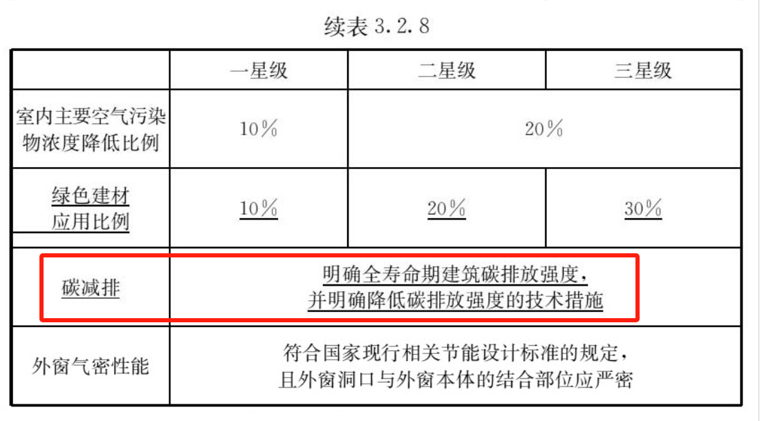

《绿色建筑评价标准》 GB/T 50378-2019(2024版)
3.2.8 绿色建筑星级等级应按下列规定确定:
    1 一星级、二星级、三星级3个等级的绿色建筑均应满足本标准全部控制项的要求,且每类指标的评分项得分不应小于其评分项满分值的30%;
    2 一星级、二星级、三星级3个等级的绿色建筑均应进行全装修,全装修工程质量、选用材料及产品质量应符合国家现行有关标准的规定;
    3 当总得分分别达到60分、70分、85分且应满足表3.2.8的要求时,绿色建筑等级分别为一星级、二星级、三星级。
