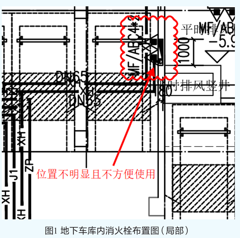

1.  问题描述:某住宅项目,地上为住宅,地下为汽车库(含配置充电基础设施的汽车库)、设备用房。地下车库内消火栓位置位于车位线周边区域,受停车遮挡,不明显且不方便取用和维护,见图1。
2.  相关标准:
《消防设施通用规范》GB55036-2022-3.0.5 室内消火栓系统应符合下列规定:...4  室内消火栓的设置应方便使用和维护。
《消防给水及消火栓系统技术规范》GB50974-2014-7.4.7  建筑室内消火栓的设置应满足火灾扑救要求,并应符合下列规定:...3  汽车库内消火栓的设置不应影响汽车的通行和车位的设置,并应确保消火栓的开启。
3. 问题解析: 地下车库的消火栓布置,不应被障碍物包括停车遮挡,且应方便取用和维护,设置在车位周边的消火栓箱,应保证消火栓箱水平投影和按120°开启时在划定车位范围以外,消火栓应在正常停车状态下便于操作。专业设计人员应重视位置布置,满足规范要求。

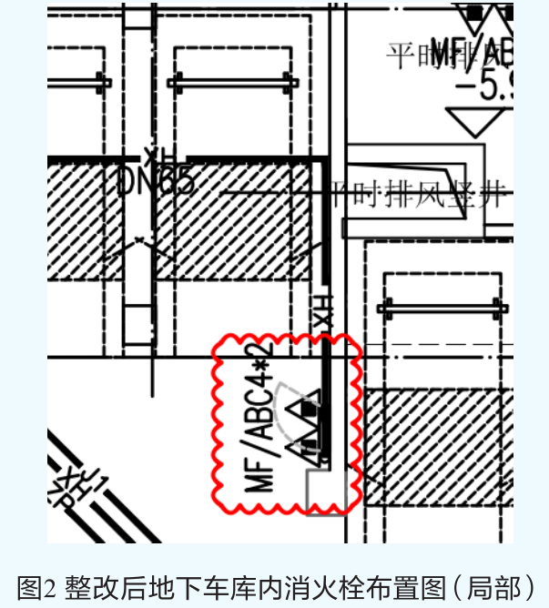

4. 改进措施:调整消火栓位置到明显且便于取用的地点,见图2。
(由北京住源工程咨询有限公司--李向军提供)
