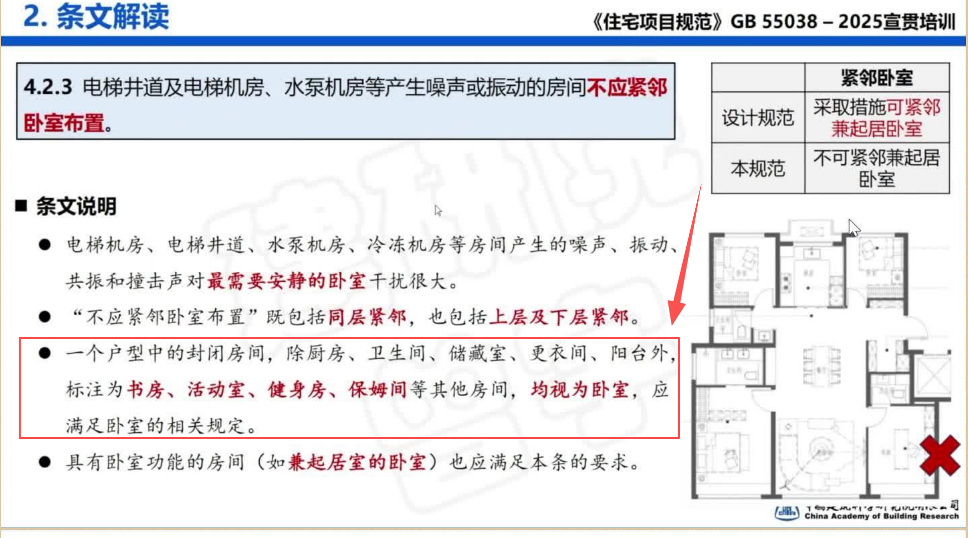

4.2.3 电梯井道及电梯机房、水泵机房等产生噪声或振动的房间不应紧邻卧室布置。
【条文说明】...具有卧室功能的房间(如兼起居室的卧室)也应满足本条的要求。

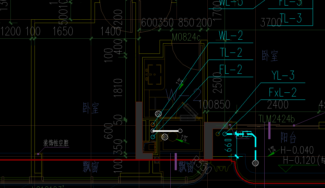

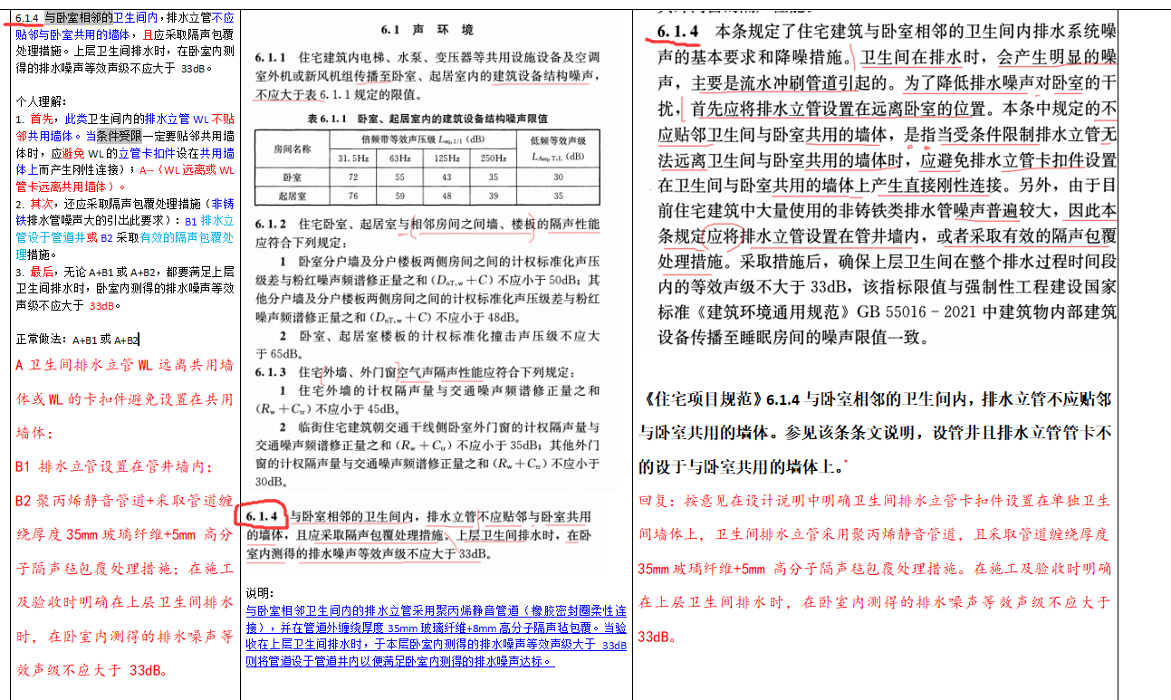

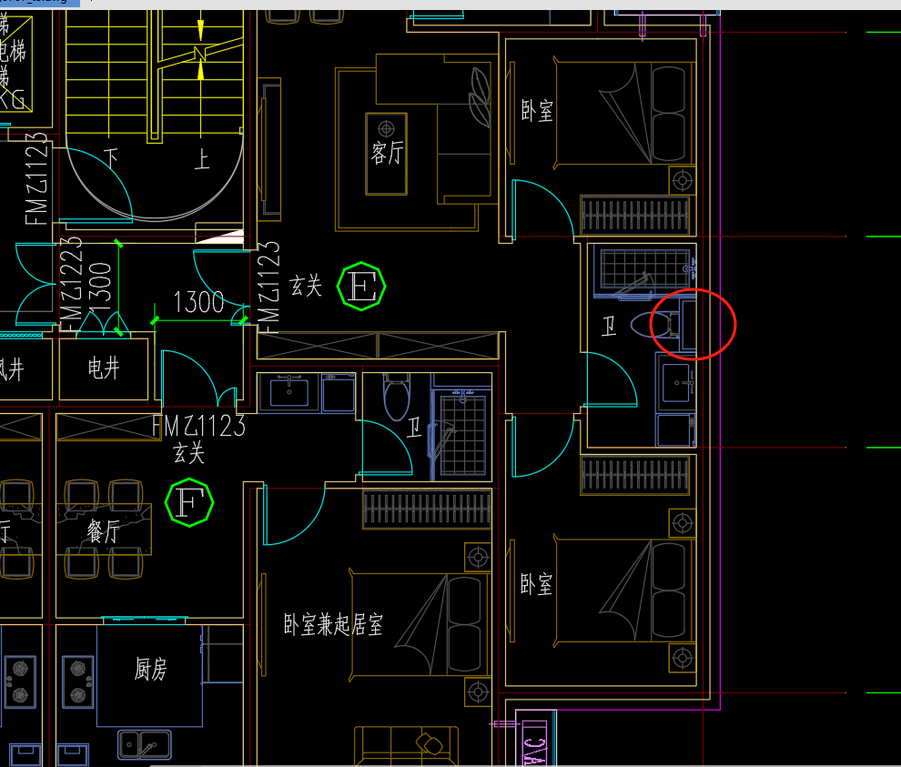

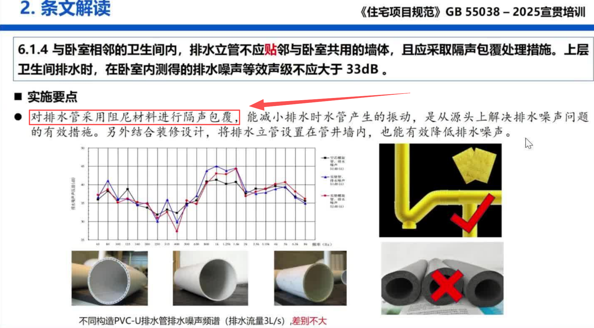

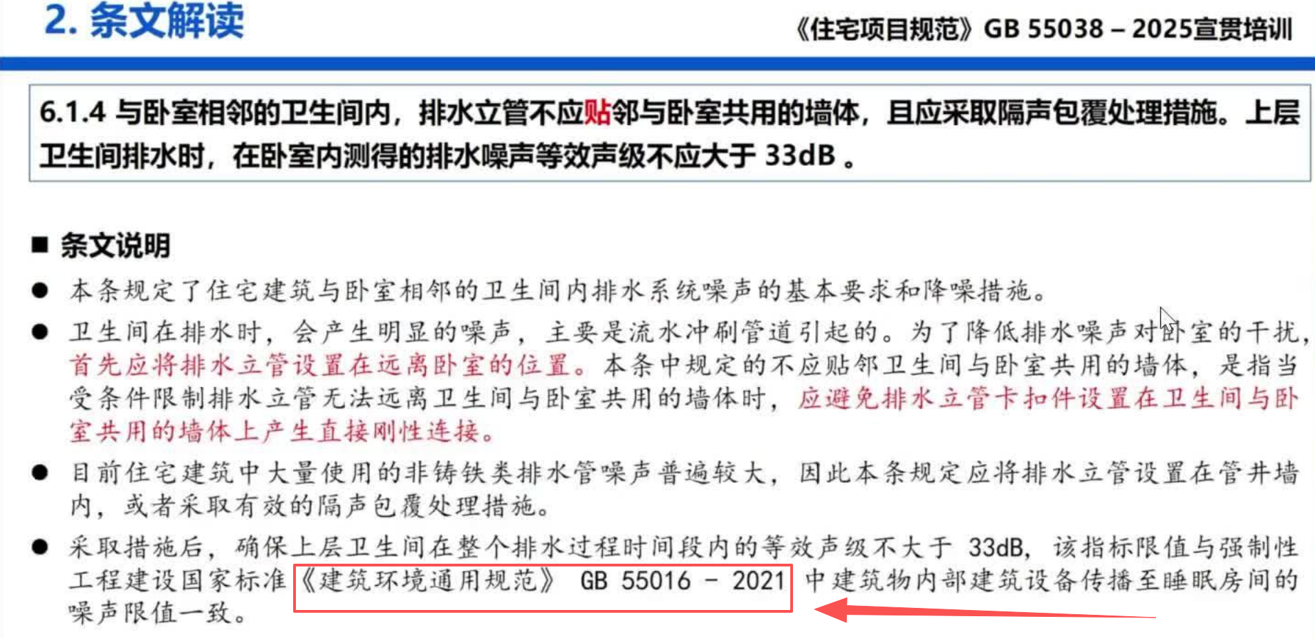

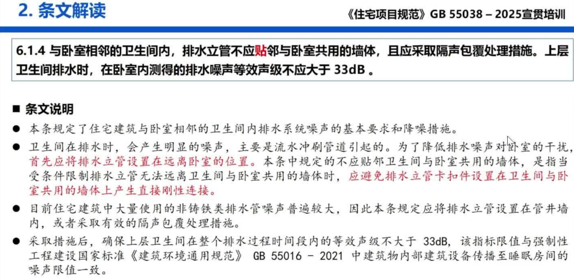

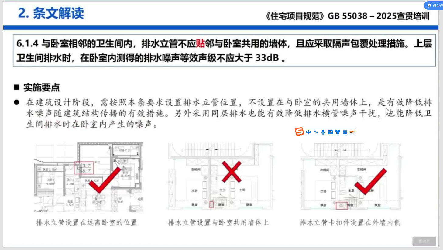

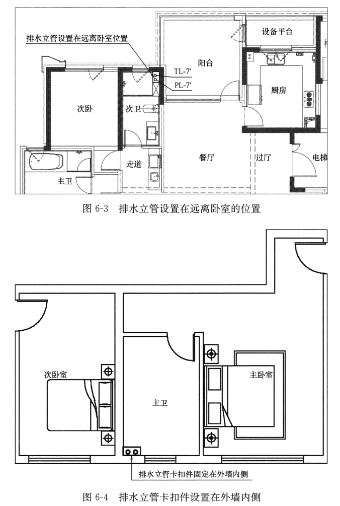

6.1.4 与卧室相邻的卫生间内,排水立管不应贴邻与卧室共用的墙体,且应采取隔声包覆处理措施。上层卫生间排水时,在室内测得的排水噪声等效声级不应大于33dB。
【条文说明】本条规定了住宅建筑与卧室相邻的卫生间内排水系统噪声的基本要求和降噪措施。卫生间在排水时,会产生明显的噪声,主要是流水冲刷管道引起的。为了降低排水噪声对卧室的干扰,首先应将排水立管设置在远离卧室的位置。本条中规定的不应贴邻卫生间与卧室共用的墙体,是指当受条件限制排水立管无法远离卫生间与卧室共用的墙体时,应避免排水立管卡扣件设置在卫生间与卧室共用的墙体上产生直接刚性连接。另外,由于目前住宅建筑中大量使用的非铸铁类排水管噪声普遍较大,因此本条规定应将排水立管设置在管井墙内,或者采取有效的隔声包覆处理措施。采取措施后,确保上层卫生间在整个排水过程时间段内的等效声级不大于33dB,该指标限值与强制性工程建设国家标准《建筑环境通用规范》GB55016-2021中建筑物内部建筑设备传播至睡眠房间的噪声限值一致。
《GB55038-2025住宅项目规范实施指南》,139~140页,6.1.4条【实施要点】
  在建筑设计阶段,需按照本条要求确定排水立管位置,不设置在与卧室的共用墙体上,是有效降低排水噪声随建筑结构传播的有效措施(图6-3、图6-4)。另外,采用同层排水能有效降低排水横管噪声干扰,也能降低卫生间排水时在卧室内产生的噪声。
  对排水管采用阻尼材料进行隔声包覆,能减小排水时水管产生的振动,是从源头上解决排水噪声问题的有效措施。另外,结合装修设计,将排水立管设置在管井墙内,也能有效降低排水噪声。
住建部工程标准大讲堂:闫国军2025-05

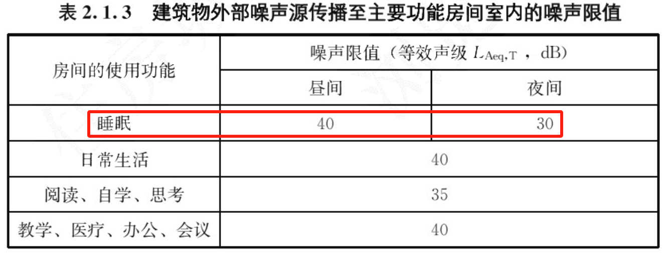

2.1.3 建筑物外部噪声源传播至主要功能房间室内的噪声限值及适用条件应符合下列规定:
    1 建筑物外部噪声源传播至主要功能房间室内的噪声限值应符合表2.1.3的规定;
注:1 当建筑位于2类、3类、4类声环境功能区时,噪声限值可放宽5dB;
           2 夜间噪声限值应为夜间8h连续测得的等效声级LAeq,8h;
           3 当1h等效声级LAeq,1h能代表整个时段噪声水平时,测量时段可为1h。
    2 噪声限值应为关闭门窗状态下的限值;
    3 昼间时段应为6:00~22:00时,夜间时段应为22:00~次日6:00时。当昼间、夜间的划分当地另有规定时,应按其规定。

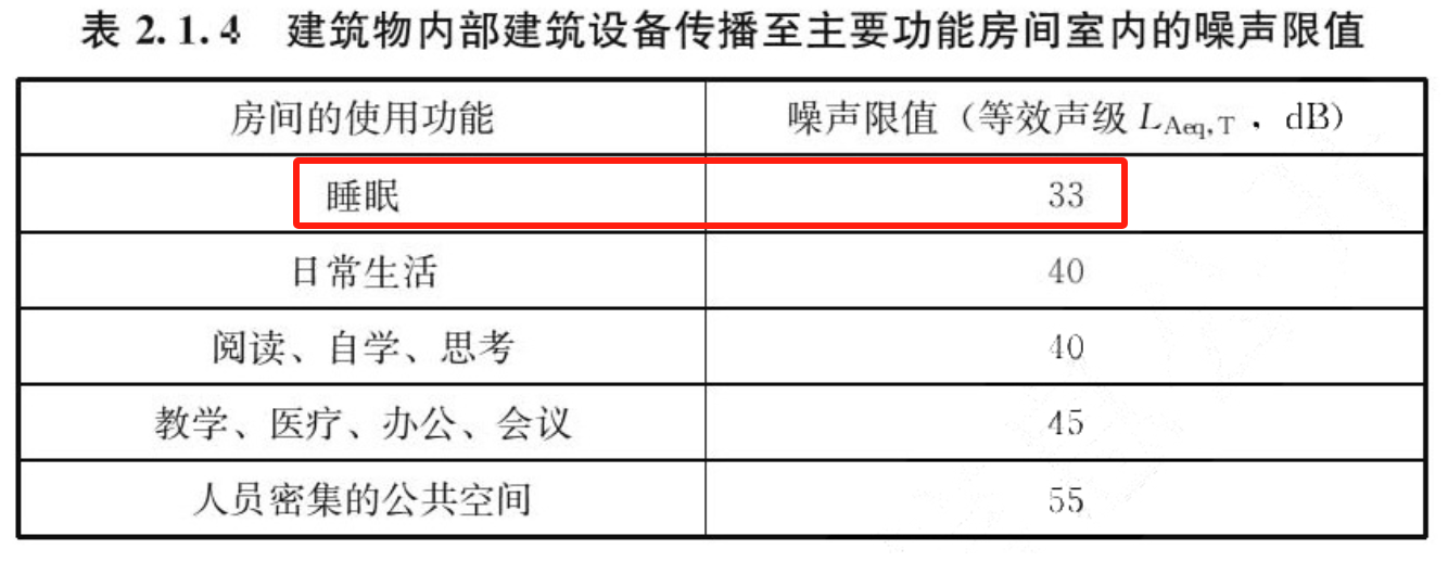

2.1.4 建筑物内部建筑设备传播至主要功能房间室内的噪声限值应符合下列规定。
【条文说明】本条规定了建筑物内部建筑设备产生的振动和噪声传播至主要功能房间的室内噪声限值。各种使用功能房间的典型实例同第2.1.3条,其中人员密集的公共空间,指如医院入口大厅、候诊厅、铁路候车大厅、机场候机大厅等场所。对于不同类型建筑设备产生的噪声,应采取不同的降噪措施,例如:对于各类风机沿通风管道传播的噪声,应通过消声设计来降低其产生的噪声干扰;对于建筑设备产生振动随结构传播产生的结构噪声,应通过隔振设计来降低其产生的噪声干扰。对于有些设备或机房噪声,可能需要采用吸声、消声、隔声与隔振等综合降噪处理才能达到降低噪声的目的。
    本条规定的是建筑物内部的所有建筑设备传播至主要功能房间室内的噪声限值,是建筑设备通过各种传声途径(含空气声传播、撞击声传播、结构声传播)传播至主要功能房间室内的噪声总和。测量时,应排除建筑物外部噪声的干扰,可以通过改变测量时段,关闭其他声源,提高外围护结构隔声能力等来降低其他噪声的干扰。
    建筑设备通过建筑结构传播的结构噪声通常呈低频窄带特性,其主要对住宅建筑使用者夜间睡眠产生影响,不具备通用性,应在相应项目规范中进行规定,因此本规范未规定建筑设备结构噪声限值。

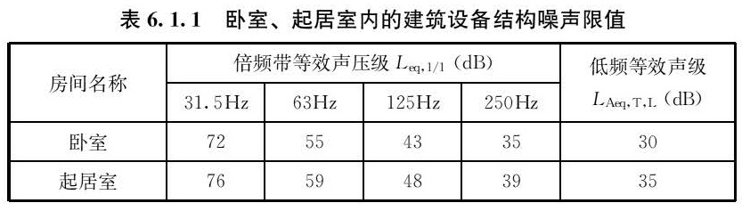

6.1.1 住宅建筑内电梯、水泵、变压器等共用设施设备及空调室外机或新风机组传播至卧室、起居室内的建筑设备结构噪声,不应大于表6.1.1规定的限值。

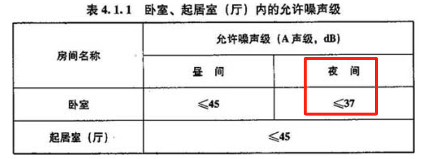

7.3.1(原强) 卧室、起居室(厅)内噪声级,应符合下列规定:
  1 昼间卧室内的等效连续A声级不应大于 45dB;
  2 夜间卧室内的等效连续A声级不应大于 37dB;
  3 起居室(厅)的等效连续A声级不应大于45dB。

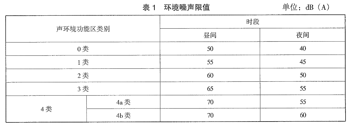

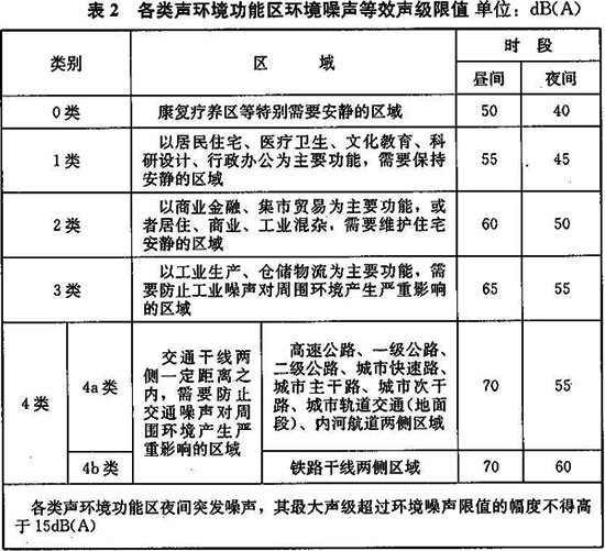

《声环境质量标准》GB3096-2008
4 声环境功能区分类
按区域的使用功能特点和环境质量要求,声环境功能区分为以下五种类型:
    0类声环境功能区:指康复疗养区等特别需要安静的区域。
    1类声环境功能区:指以居民住宅、医疗卫生、文化教育、科研设计、行政办公为主要功能,需要保持安静的区域。
    2类声环境功能区:指以商业金融、集市贸易为主要功能,或者居住、商业、工业混杂,需要维护住宅安静的区域。
    3类声环境功能区:指以工业生产、仓储物流为主要功能,需要防止工业噪声对周围环境产生严重影响的区域。
    4类声环境功能区:指交通干线两侧一定距离之内,需要防止交通噪声对周围环境产生严重影响的区域,包括4a类和4b类两种类型。4a类为高速公路、一级公路、二级公路、城市快速路、城市主干路、城市次干路、城市轨道交通(地面段)、内河航道两侧区域;4b类为铁路干线两侧区域。

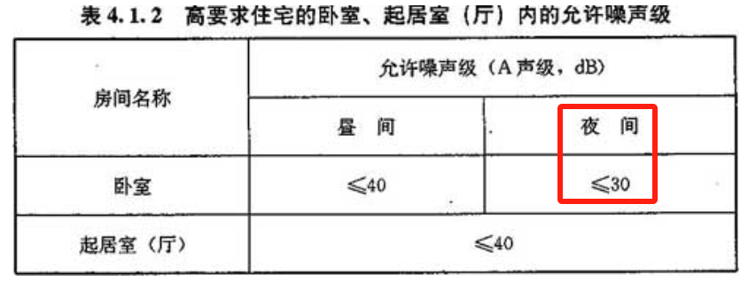

4.1.1  卧室、起居室(厅)内的噪声级,应符合表4.1.1的规定。
4.1.2  高要求住宅的卧室、起居室(厅)内的噪声级,应符合表4.1.2的规定。
住宅室内允许噪声级标准,是对住宅楼内、外噪声源在住宅卧室、起居室(厅)产生的噪声的总体控制要求。本规范对住宅户内其他房间的允许噪声级暂不作规定。

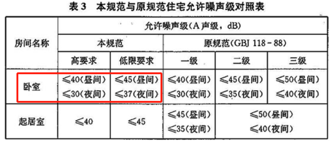

【条文说明】4.1.1~4.1.2住宅的室内允许噪声级按安静程度划分为两个档次的标准,以适应不同标准的建筑。其中4.1.1条的标准是所有住宅都要达到的最低要求标准,4.1.2条是住宅噪声控制的高要求标准,供高标准住宅设计使用。
    住宅室内噪声的测量条件和测量方法见本规范附录A。
    修编的主要依据:参考了国内外对住宅噪声反应的调研成果以及相关噪声标准指南,并考虑与国家标准《声环境质量标准》GB3096-2008的协调性和标准的可操作性。

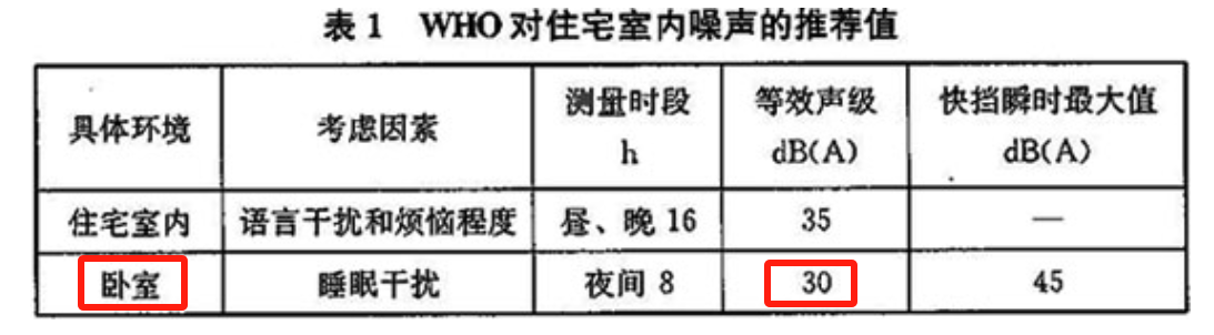

    为了确定住宅的允许噪声级,曾在北京、上海、南京、重庆等地进行过大量测量调查。从北京120个住户的测量调查资料看,当室内昼间噪声级在45dB(A)以下时,有95%以上的住户觉得可以接受。其他地区的调查结论也基本接近。另据国家建筑工程质量监督检验中心近年承担的噪声委托检测工作的统计资料,住宅室内夜间噪声在40dB(A)左右时,住户的意见比较大,普遍反映噪声影响睡眠休息。
    世界卫生组织(WHO)通过专家组对噪声与烦恼程度、语言交流、信息提取、睡眠干扰等关系的调查以及对噪声传递的研究,该组织发表了噪声限值指南。1999年版的环境噪声指南中有关住宅室内噪声的指导限值见表1。
    日本集合住宅居室噪声标准设为三级,昼间指标值分别为35dB(A)、40dB(A)和45dB(A),夜间指标值比昼间低10dB。
    英国标准BS 8233中的住宅室内噪声设计指南值为:起居室,30dB(A)~40dB(A);卧室,夜间:30dB(A)~35dB(A)。
    我国现行国家标准《声环境质量标准》GB3096-2008按区域的使用功能特点和环境质量要求,将声环境功能区分为五种类型,分别规定了各类区域的室外环境噪声限值,见表2。
    大量的实测调查表明, 住宅在开窗的情况下,噪声由室外到室内有10dB左右的衰减量。对于处于0类和1类区域中的住宅,若环境噪声达标,住宅室内噪声级在开窗时也能满足第4.1.1条要求。 但是,当住宅处于其他类区域时,尽管环境噪声达到GB3096标准,在开窗时室内噪声级也未必能满足第4.1.1条的要求,尤其是交通干线两侧的住宅“开窗”状态下难以满足第4.1.1条的噪声级要求。
    室内噪声不仅和住宅建筑所处的声功能区、周围噪声源的情况有关,而且和建筑物本身的隔声设计密切相关。目前对交通干线两侧的住宅所采取的简单有效的防噪措施是安装隔声窗,保证在关窗状态下室内安静。
    因此,根据我国住宅外部环境噪声的实际状况,结合我国的技术经济条件,本规范规定了住宅在关窗状态下的室内允许噪声级。
    本次修订将住宅允许噪声级由原规范(GBJ 118—88)的三级标准调整为两级,相应指标数值也作了调整。本规范与原规范住宅允许噪声级对照表见表3。

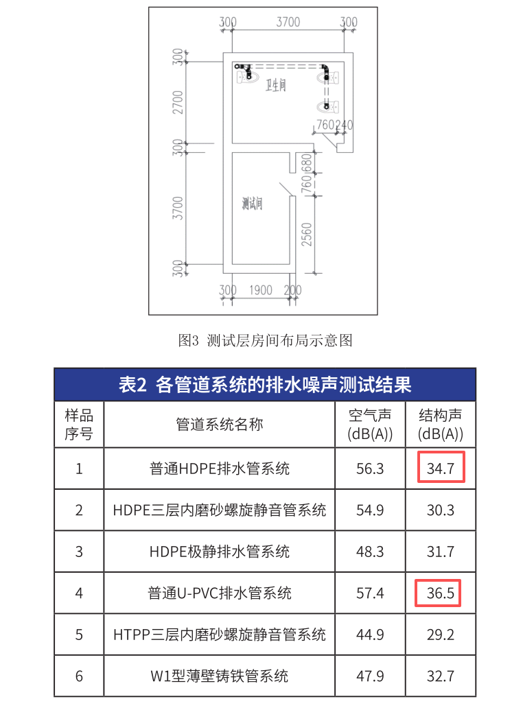

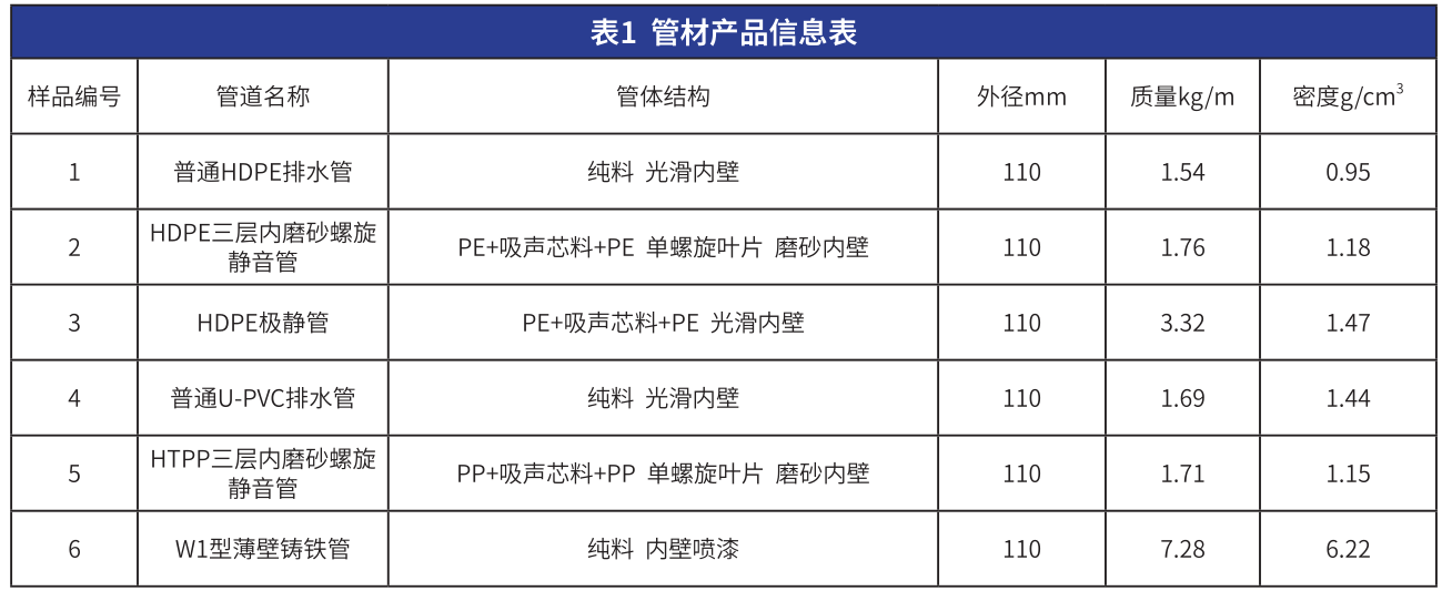

建筑给水排水257《几种民用住宅用排水管道系统的排水噪声测试分析》
