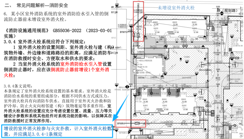

 楼主| 发表于 2024-11-27 14:04:42 | 显示全部楼层
倒流防止器前增设的室外消火栓是否可计入地块室外消火栓数量?当有多路引入管时,是否每个倒流防止器前均需增设1个室外消火栓?
《消防设施通用规范》GB55036-2022
3.0.4 室外消火栓系统应符合下列规定:...2 当室外消火栓系统的室外消防给水引入管设置倒流防止器时,应在该倒流防止器前增设1个室外消火栓;
6.1.5 市政消火栓或消防车从消防水池吸水向建筑供应室外消防给水时,应符合下列规定:...当市政给水管网为环状时,符合本条上述内容的室外消火栓出流量宜计入建筑室外消火栓设计流量;但当市政给水管网为枝状时,计入建筑的室外消火栓设计流量不宜超过一个市政消火栓的出流量。
【条文说明】...2 当建筑物不设消防水泵接合器时,在建筑物外墙5m~150m市政消火栓保护半径范围内可计入建筑物室外消火栓的数量。当建筑物设有消防水泵接合器时,其建筑物外墙5m~40m范围内的市政消火栓可计入建筑物的室外消火栓内。
7.3.10(原强)室外消防给水引入管当设有倒流防止器,且火灾时因其水头损失导致室外消火栓不能满足本规范第7.2.8条的要求时,应在该倒流防止器前设置一个室外消火栓。
8.1.3 向室外、室内环状消防给水管网供水的输水干管不应少于两条,当其中一条发生故障时,其余的输水干管应仍能满足消防给水设计流量。
《海南省建设工程消防设计、审查验收疑难问题技术指南2023-07》
7.3.2  当市政消火栓完全满足建筑室外消火栓布置要求(保护半径和数量都满足)时,可否直接保护该建筑,不再另行设置建筑室外消火栓?
答:1 建筑物不设消防水泵接合器时,建筑物外墙 5~150m 范围内的市政消火栓可计入建筑物室外消火栓;建筑物设消防水泵接合器时,建筑物外墙 5~40m 范围内的市政消火栓可计入建筑物室外消火栓;
  2 当市政给水管网为环状时,符合本条上述条件的室外消火栓出流量可计入建筑室外消火栓设计流量;
  3 当市政给水管网为枝状时,在满足规定距离的条件下,计入建筑的室外消火栓设计流量不应超过一个市政消火栓的出流量;
  4 当可计入建筑物室外消火栓的市政消火栓同时满足《消防给水及消火栓系统技术规范》GB50974 第 7.3.3 条和第 7.3.4 条时,可不再另外设置建筑室外消火栓。
