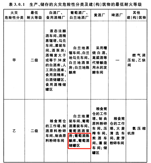

发表于 2025-6-18 19:49:35 | 显示全部楼层
《建筑防火设计常见问题释疑》(倪照鹏2022-01)25页
问题)2-4 怎样确定白酒的火灾危险性分类?商店及其仓库中储存白酒时是否属于甲类场所?
答:根据《建规》第3.1.3条的说明,酒精度为38°及以上的白酒储存场所应划分为甲类火灾危险性场所。这主要针对酒厂生产过程中的白酒存放库房,未严格区分不同包装和容量的白酒储存方式。在实际工程中,白酒的火灾危险性分类应依据《建规》及现行国家标准《酒厂设计防火规范》GB 50694-2011的规定确定。例如,以金属储罐和陶坛等方式储存且酒精度为38°及以上的白酒库、人工洞白酒库、食用酒精库的火灾危险性类别应划分为甲类第1项;  采用瓶装等方式(白酒包装容器的容量一般不大于5L)存放完成全部生产过程且可供销售的白酒、白兰地仓库的火灾危险性类别可以划分为丙类第1 项。
因此,储存瓶装白酒的商店及其仓库可划分为火灾危险性类别为丙类第1项的场所,在商店(包括超市等)经营存放瓶装白酒不违反国家标准有关在民用建筑内不允许存放甲类火灾危险性物品的规定。但是商店仅可以存放销售必需的产品,储存区域应符合建筑防火与消防安全管理的要求。对于存放瓶装白酒数量较多的库房,可以按照丙类第1项确定其火灾危险性类别及相应的防火要求,但建筑应尽量独立建造。
