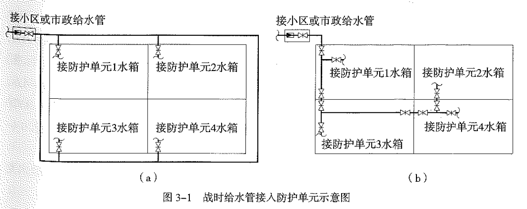

71.人防战时给水管是否需要各单元独立设置?能否经过非人防或非防倒塌区域?
    根据《人民防空地下室设计规范》GB 50038-2005第3.2.8条:防空地下室中每个防护单元的防护设施和内部设备应自成系统。当有多个防护单元时,人防战时给水管各单元独立设置,如图3-1(a)所示,符合规范要求;当其中一个防护单元的结构或给水系统被毁坏时,不会对其他单元产生影响。但在实际设计中,有些工程由于受外部建筑红线或城市自来水公司施工条件等因素限制,选择了如图3-1(b)的设计方案;极端情况下,当防护单元1被毁坏时,对其他防护单元的给水均有影响。有的设计人员理解是各防护单元内水箱临战前加满水,所以可以用(b)方案,但(a)方案更便于战时供水的管理及战后的抢修抢建。
   从有利于人防给水引入管的防护能力分析,应优先从地下室侧墙(非临空墙)引入;由于室外管段有地面覆土层的保护,有利于引入管段的防护。当条件不具备时,从临近非人防区域引人也是可行的,引入管穿围护结构处,需按照穿临空墙进行密闭施工。引入管穿非人防区域,应尽量避开可能有结构倒塌的区域,以免增加外部引入管段损坏的风险。
   有些城市小区生活用水不允许直接从市政管网接入,小区必须设置水箱,加压后供水。此时,则没有必要各单元从外部独立进水;小区平时生活用水水池及泵房宜建在人防区域,提供战时供水,保障其安全性。 71.png
