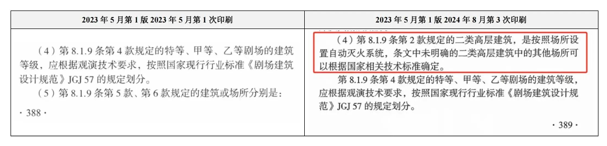

    (2)这三条规定的建筑或场所具有火灾危险性大、发生火灾可能导致经济损失大、社会影响大或人员伤亡大的特点。自动灭火系统的设置原则是重点部位、重点场所,重点防护;不同分区,措施可以不同。总体上,要使设置自动灭火系统的建筑、场所能将火灾扑灭、控制在着火的房间或区域内。因此,这三条规定中有明确具体设置场所的,可以只在规定的场所内设置自动灭火系统,建筑中的其他场所可以不设置。尽管如此,往往在一个生产车间内,如其中某些部位需要设置自动灭火系统,且这些生产部位与其他区域之间未采取防火分隔措施,则一般应在该区域全部设置自动灭火系统。...
    这三条未明确具体设置自动灭火系统场所的建筑,则该建筑除其中不适用设置自动灭火系统的部位或可燃物很少的部位外其他场所和部位均应设置自动灭火系统。例如,第 8.1.8 条第3款规定占地面积大于1500m’的地上木器广房应设置自动灭火系统,则该厂房除卫生间等火灾危险低的部位外,其他区域均应全部设置自动灭火系统。第8.1.9 条第3款规定建筑高度大于 100m的住宅建筑应设置自动灭火系统,则该住宅建筑的套内和套外的公共走廊、楼梯间、大堂等公共区,设备用房,地下车库等场所均应设置全部设置自动灭火系统。
   (4)第8.1.9条第2款规定的二类高层建筑,是按照场所设置自动灭火系统,条文中未明确的二类高层建筑中的其他场所可以根据国家相关技术标准确定。
(后注:本条以上内容为2023年5月第1版2024年8月第3次印刷新增内容)
  第 8.1.9 条第4款规定的特等、甲等、乙等剧场的建筑等级应根据观演技术要求,按照国家现行行业标准《剧场建筑设计规范》JGJ57 的规定划分。
