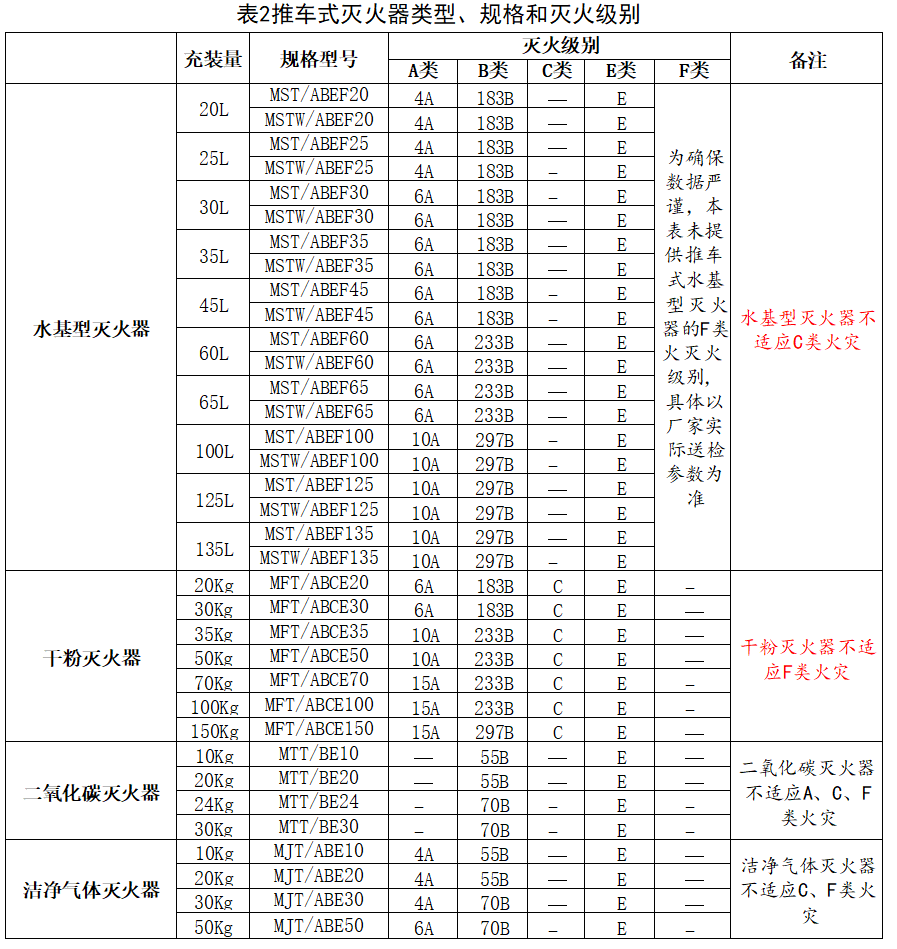

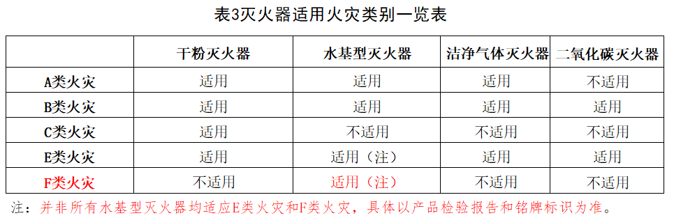

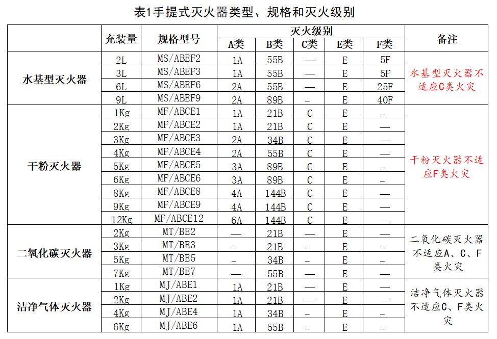

《灭火器适用火灾类别、型号规格、灭火级别参数(2025年版)》(替代《建筑灭火器配置设计规范》GB50140-2005附录A)
磐龙安全技术有限公司石峥嵘 黄辉
前言:现行灭火器配置规范为《建筑灭火器配置设计规范》GB50140-2005,该标准已严重滞后于《手提式灭火器》GB4351-2023和《推车式灭火器》GB8109-2023,难以有效指导设计应用。本文协调GB50140-2005与GB4351-2003、GB8109-2003的冲突矛盾,修正了灭火器适用原则和灭火级别等关键参数,可替代GB50140-2005附录A,有效指导建筑灭火器的配置设计。在应用表1、表2、表3时,请注意以下要点:
(1)仅干粉灭火器可以扑救C类火,C类火没有级别大小之分,也没有试验要求,C类火灾场所的灭火器最低配置基准可按照B类火灾场所执行。
(2)仅水基型灭火器可以扑救F类火。相关标准尚未明确F类火灾场所的灭火器最低配置基准,因此目前无法按F类火计算灭火器配置数量,建议F类火灾场所的最低配置基准按照B类火灾场所的最低配置基准执行。因此,虽然表2的推车式水基型灭火器没有列示F类火灭火级别,也不影响设计计算。
(3)为方便表达,该表中的水基型灭火器统一标识了E类和F类火灾,但并非所有水基型灭火器均适应E类火灾和F类火灾,具体以产品检验报告和铭牌标识为准。
(4)目前尚没有通用的D类火灾灭火器,实际应用中,应根据具体应用场所和金属的种类、物态及其特性选择适用于特定金属的专用灭火器,并经实验确定。
(5)本表参数综合考虑以下因素制定:①GB50140-2005附录A;②GB4351-2023和GB8109-2023规定的最小灭火级别要求;③各厂家实际送检参数的最低值。
(6)本表可替代GB50140-2005附录A,作为灭火器配置的计算参考。请注意,虽然部分厂家产品的灭火级别可能高于本表参数,但考虑实际采购产品的不确定性,因此仍建议以本表参数作为灭火器配置的设计计算依据,以确保实际应用产品不低于设计参数。
(已压缩)灭火器适用火灾类别、型号规格、灭火级别参数(2025年版).pdf
