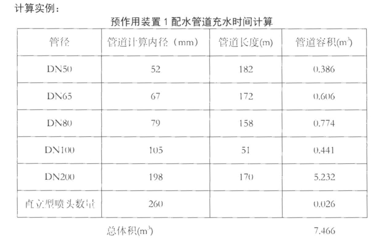

计算实例:
经计算当设计流量为160L/s 时预作用装置1后配水管网的充水时间为46.66s满足要求。
