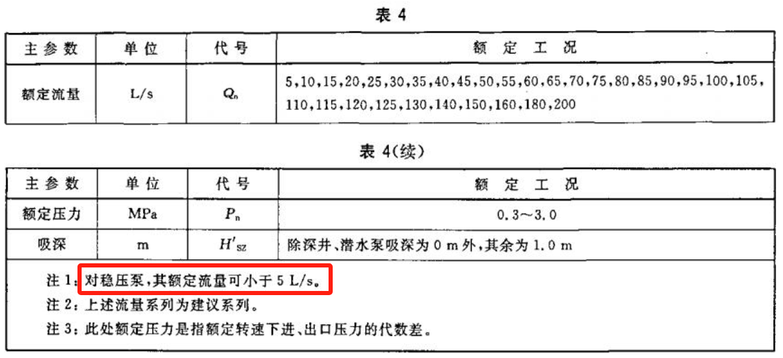

6 工程用消防泵
6.4.1 应按10.4进行性能试验,试验结果应符合表4的规定。
