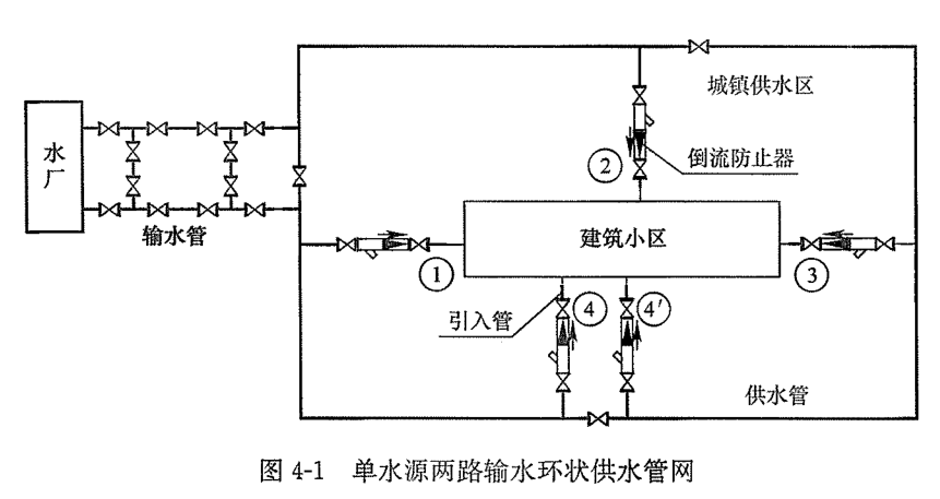

《消防给水及消火栓系统技术规范GB50974-2014 实施指南(修订版)》第4章4.2.2条,52~53页
4.2.2 用作两路消防供水的市政给水管网应符合下列条件要求:
  1 市政给水厂应至少有两条输水干管向市政给水管网输水;
  2 市政给水管网应为环状管网;
  3 应至少有两条不同的市政给水干管上不少于两条引入管向消防给水系统供水。
【要点说明】 本条给出了是否满足两路消防供水的判定标准和原则:规范第 4.1.1条提出“三条同时”要求,确保城市市政给水管网建设的必要条件。本条提出满足两路供水的三条准则,缺一不可。应用时注意“至少两条”表示多于两条也可;“不同的市政给水干管”并非“不同市政给水道路上的给水干管”,同一道路上的不同市政给水干管也算。
   第 1、2款已在《室外水规范》第 7.1.3条“输水干管不宜少于两条”,城镇的事故用水量为设计水量的 70%。《城镇水规范》第 3.4.3 条第 5款:“事故用水量为设计水量的70%,城镇配水管网干管应成环状布置”予以规定。不是消防设计人员所能控制的,消防设计人员只能依照市政资料,利用市政资料。
   市政设计资料系市政供水方面的,设计时往往无法得到第一手的资料,实际操作时可向当地自来水公司或市政管理部门索取资料或了解相关情况,如情况不明时,可按安全供水考虑,即按一路进水考虑。
  长期以来,很多设计人员经常冒险“假两路”的标准来设计(假两路极具欺骗性,应特别注意),此条可以作为设计人员自身保护的依据,也是《消水规》条文第 4.3.4“当消防水池采用两路消防供水且在火灾情况下连续补水能满足消防要求时,消防水池的有效容积应根据计算确定,但不应小于 100m’,当仅设有消火检系统时不应小于 50m3”作安全保证。
   图 4-1为单水源两路输水环状供水管网,引入管 1~4,四个供水点中任何两个引入点均满足两路消防供水要求。引入管 4、引入点 4’,只要市政管在其之间有阀门,此两个引入管也满足两路消防供水要求。

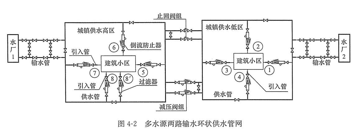

   图4-2 为多水源两路输水环状供水管网,城镇管网按压力分为高低区,其中引入管1~4 为低区,四个供水点中任何两个引入点均满足两路消防供水要求。引入管5~8为高区,四个供水点中任何两个引入点均满足两路消防供水要求。引入管 4、引入点 4’,引入管8、引入点8’,只要市政管在其之间有阀门,此两个引入管也满足两路消防供水要求。
