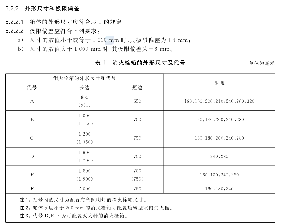

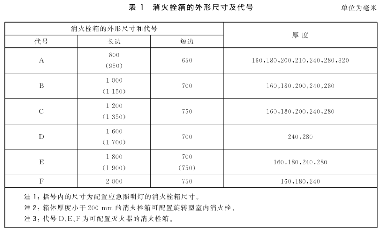

《消火栓箱》 GBT14561-2019【链接】
5.2.2 外形尺寸和极限偏差
    5.2.2.1 箱体的外形尺寸应符合表1的规定。
     5.2.2.2 极限偏差应符合下列要求:
    a)尺寸的数值小于或等于1000mm时,其极限偏差为±4mm;
    b)尺寸的数值大于1000mm时,其极限偏差为±6mm。

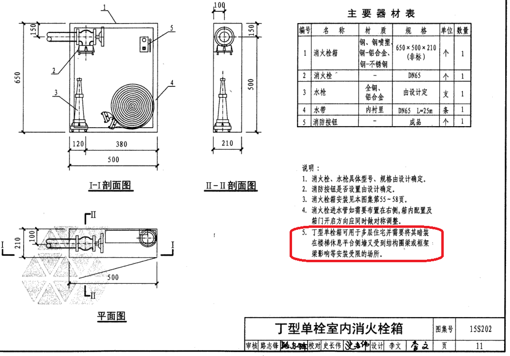

《室内消火栓安装》15S202,11页

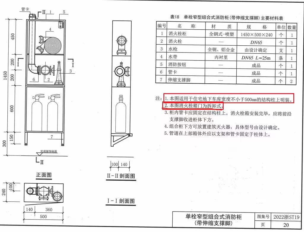

【33浙江】《壁挂式轻便消防水龙及室内消火栓安装》2022浙ST19

2. 国标图集15S202《室内消火栓安装》上的消火栓类型均可采用。比如,非人防地下车库可采用丁型单栓室内消火栓箱,消火栓尺寸500×650×210(国标图集15S202-11); 人防地下车库采用此规格消火栓时,需另行配置消防软管卷盘。

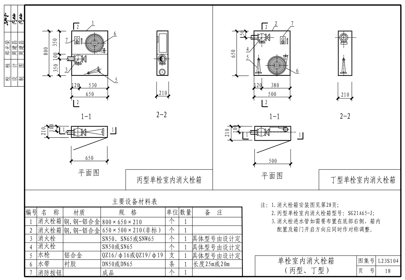

【37山东】《山东省建筑标准设计图集  消防工程》 L23S104,18页

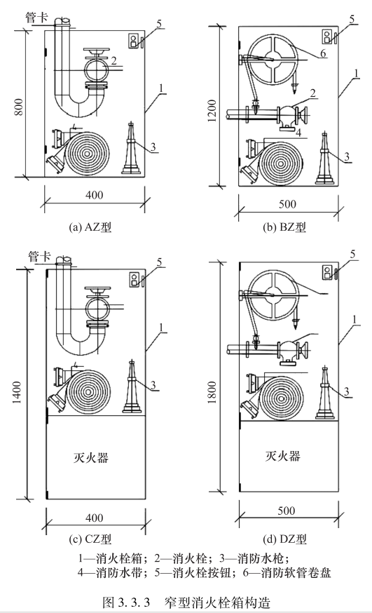

【37山东】《窄型消火栓箱技术标准》(山东省土木学会标准2024-0915)
1.0.2 本标准适用于安装在车库结构柱及空间受限场所的消火栓箱的设计、安装、验收与管理。
1.0.3 窄型消火栓箱的技术要求、设计、安装、验收与管理除应符合本标准的规定外,尚应符合国家现行有关标准的规定。
【37山东】《窄型消火栓箱技术标准》T/SDCEAS 10052-2024【链接】

10.6.12  汽车库内设置标准消火栓箱确有困难时,可采用国标图集《室内消火栓安装》15S202中的丁型非标消火栓箱,但应满足栓口高度为1.1m;人防区内的汽车库室内消火栓设置按《车库消规》相关规定执行。

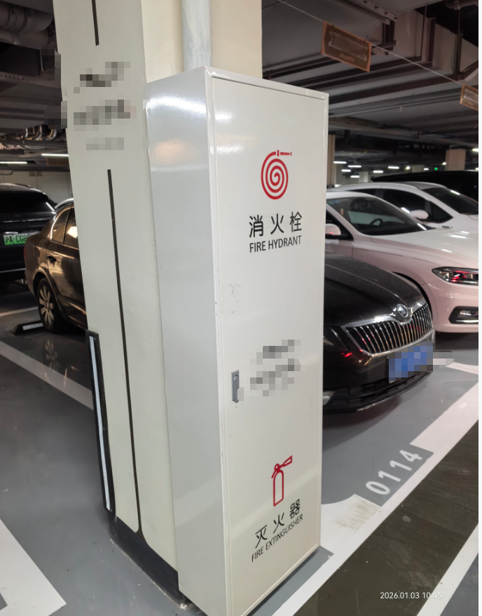

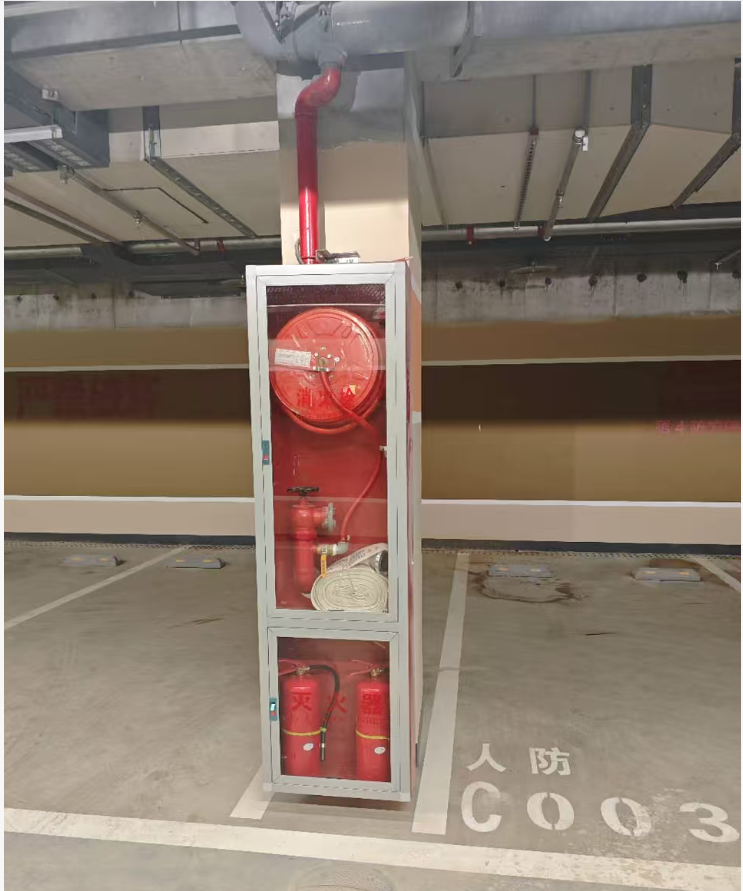

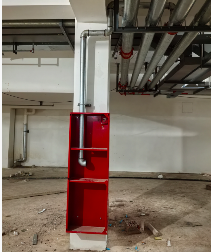

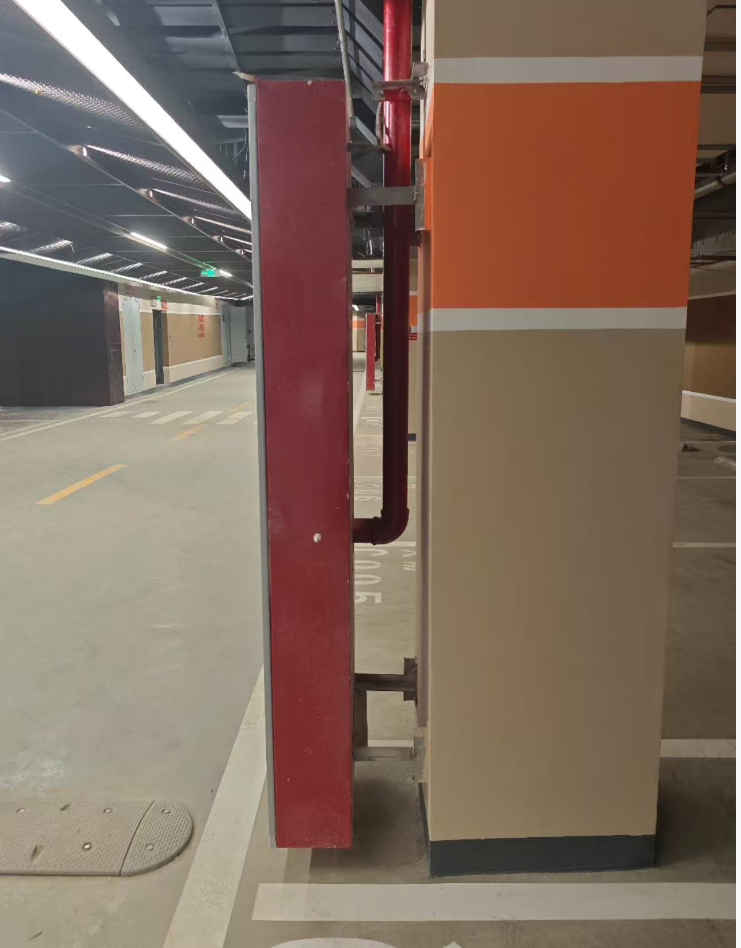

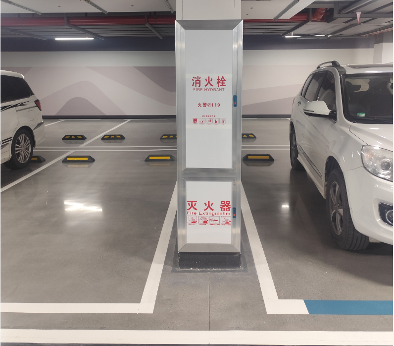

 楼主| 发表于 2026-4-15 16:10:54 | 显示全部楼层
58b95846-cc6b-4d75-ab63-c6c0038da156.png 0508b415-87f3-4d33-aec6-caf1cba5dd1c.png 920c180e-331e-44d3-be97-bd2668bc190e.png c2639094-aef1-42ad-9ab8-c081bc067da8.png
