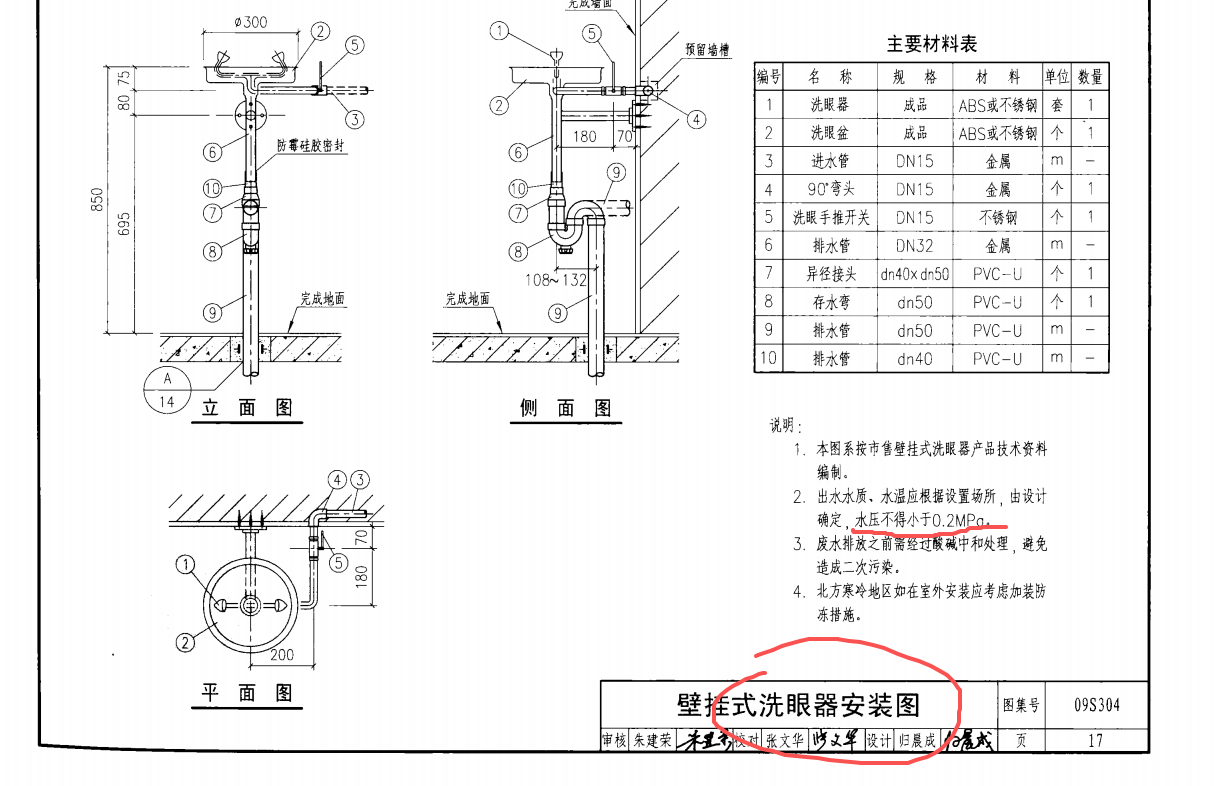

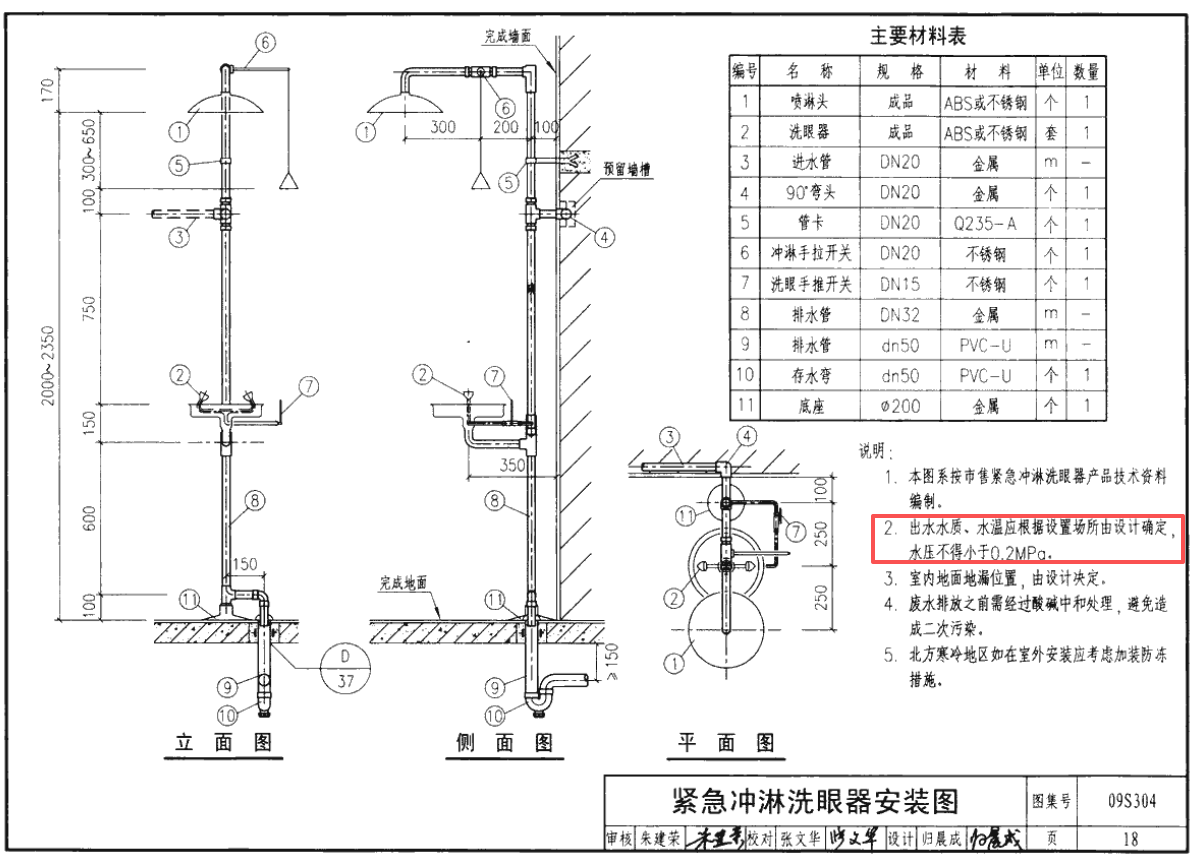

《卫生设备安装》09S304-17页,壁挂式洗眼器安装图
说明:
1  本图系按市售壁挂式洗眼器产品技术资料编制。
2  出水水质、水温应根据设置场所,由设计确定,水压不得小于0.2MPa.
3  废水排放之前需经过酸碱中和处,”避免造成二次污染。
4  北方寒冷地区如在室外安装应考虑加装防菲冻措施。

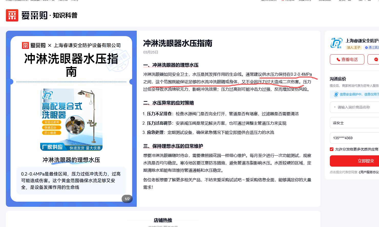

 楼主| 发表于 2025-1-14 12:08:58 | 显示全部楼层
 楼主| 发表于 2025-1-14 12:25:47 | 显示全部楼层
