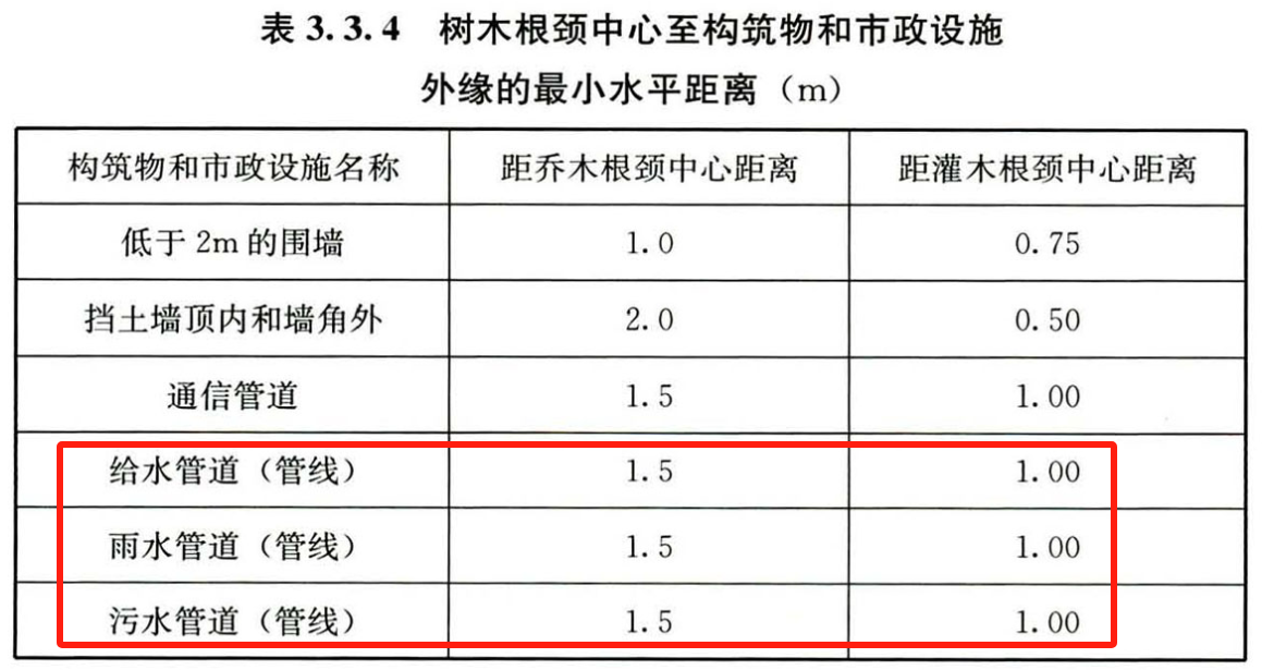

《园林绿化工程项目规范》GB55014-2021
3.3.4 树木根颈中心至构筑物和市政设施外缘的最小水平距离应符合表3.3.4的规定。

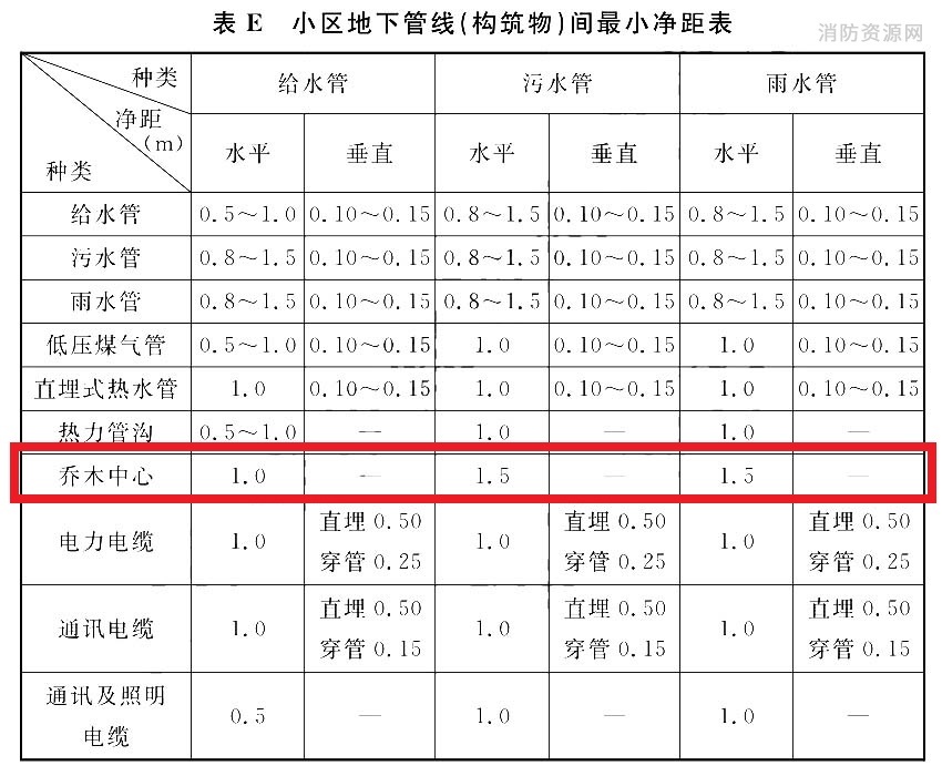

4.10.1 小区生活排水管道平面布置应符合下列规定:
    1 宜与道路和建筑物的周边平行布置,且在人行道或草地下;
    2 管道中心线据建筑物外墙的距离不宜小于3m,管道不应布置在乔木下面;
    3 管道与道路交叉时,宜垂直于道路中心线;
    4 干管应靠近主要排水建筑物,并布置在连接支管较多的路边侧。
附录E 小区地下管线(构筑物)间最小净距

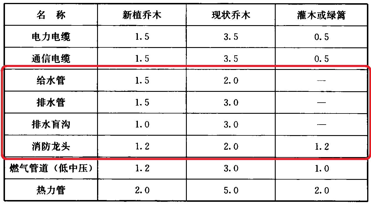

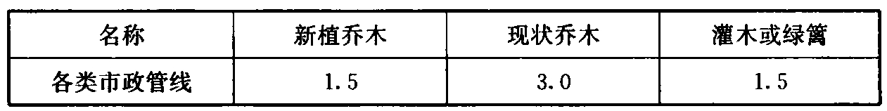

7.1.7 植物与地下管线之间的安全距离应符合下列规定:
    1 植物与地下管线的最小水平距离应符合表7.1.7-1的规定;
注:乔木与地下管线的距离是指乔木树干基部的外缘与管线外缘的净距离。灌木或绿篱与地下管线的距离是指地表处分蘖枝干中最外的枝干基部外缘与管线外缘的净距离。
    2 植物与地下管线的最小垂直距离应符合表7.1.7-2的规定。
